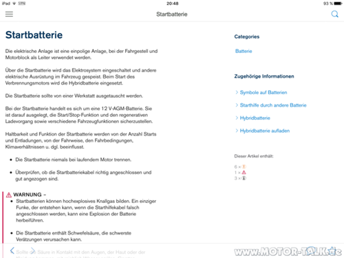

Dann ist das hier etwas irritierend geschrieben...
Img-1586
Es is das T8 Manual. Da kann ja nix zur S/S-Batterie stehen...
Dafür steht es im D5 Handbuch umso klarer. Hat demnach nix mit Standheizung zu tun die zweite Batterie
"Mit Start/Stop-Funktion versehene Fahrzeuge sind mit zwei 12-V-Batterien ausgestattet – einer besonders kräftigen Startbatterie und einer Unterstützungsbatterie, die bei der Startsequenz der Start/Stop-Funktion hilft."
