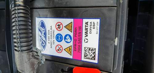

Hat jemand die Erfahrung mit dem neuen kuga inkl standheizung gemacht?
Immer wenn ich die standheizung anmache und dann später zum Auto gehe steht im Cockpit
"Batterieladestand zu niedrig". Der Wagen bleibt eiskalt.
Hab es bei Ford Pesch abgegeben und die meinten das die Batterie in ordnung ist aber die Sensoren nicht die richtigen Daten übermitteln ..an das Steuergerät. Also hat man die Sensoren ausgetauscht. Heute morgen geh ich zum Auto, wieder das selbe.
1. Frage, wie lange muss man fahren damit die Batterie am nächsten Tag bei eiskalten Wetter noch Saft hat um die standheizung anzuschalten? Mindestens wie lange
2. Die eingebaute Batterie. Siehe Bild, ist eventuell zu schwach ? Bzw kann man eine größere Batterie einbauen lassen ?

Mein Arbeitskollege hat das gleiche Problem mit dem Dienstwagen (190 PS , STline X) war mehrmals im Autohaus, noch keine Lösung.
Andere Batterie theoretisch möglich, aber wenn sie genauso groß ist, denn für größere einfach kein Platz da ist.
Hallo , gleiches Thema hatte ich auch :
Zu 1 : ich vermute mind 50 km nach Tiefschlafmodus (für einmalige Nutzung)
Zu 2: Das geht nicht da dann die Garantie verfällt (habe ich mit Ford Händler geklärt)
Nach dem Sensortausch klappt das bei mir wieder. Mal schauen wie lange.... :)

Ja das ist so eine Sache mit der Standheizung. Für Kurzstreckenfahrten ist meiner Meinung nach leider dieses Energiemanagment, daß Die EU von den Herstellern verlangt (geringe CO 2 Bilanz) nichts mehr.Die Batterie wird dadurch auch nur noch bei geringer Motorleistung geladen, um den co2 Anteil im Rahmen zu halten.......
Ich habe heute nochmals getestet. Bin im tiefschlafmodus mit Energieverbrauch (zusatzheizer, Radio) zum Kumpel gefahren. Das waren ca. 13 km. Nach 2 Stdaufenthalt über die Fernbedienung die Standheizung vorab eingeschaltet und ca. 30 min gewartet. Hatte diesmal geklappt. Wie gesagt, ich bin auch erst neu am ausprobieren, nach dem sensortausch, ob jetzt ein einigermaßen normaler Betrieb möglich ist..... ??
