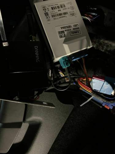

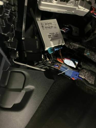

heute ist das gute Teil angekommen.
Ich habe das Modul und ein Y-Kabel bestellt und es geht wirklich ganz easy einzubauen.
Standheizung
Standheizung

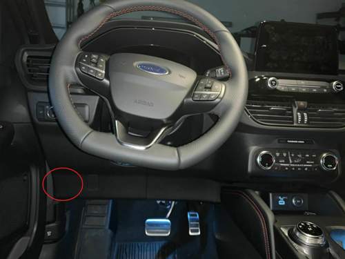

Hier noch ein Bild wo der Empfänger genau sitzt. Er ist hinter der schwarzen Abdeckung wo der rote Kreis ist.
Der Einabu geht super leicht und dauert beim ersten mal ungefähr 10-15 Minuten.
Empfaenger

Die beiden folgenden Teile habe ich bei Danhag bestellt. Das ganze lässt sich dann super einfach über die Danhag APP Steuern!
GSM-Modul
Y-Kabel
