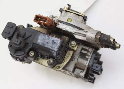

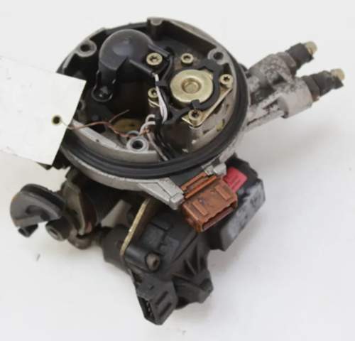

••• Nun, ich werde demnächst ein paar Bilder vom Motorraum nehmen, ganz speziell auch vom Motor und dessen Ansaugbereich.
Momentan ist mir das aber nicht möglich, da der Clio wieder mal noch "greifbar" ist.

Hat der Clio 1 schon Einspritzdüsen oder noch Vergaser?
••• Vergaser EINSPRITZEINHEIT - (Screenshots davon hänge ich mit an!)

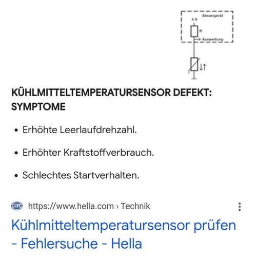

Nun ist der Fehler in der Werkstatt tatsächlich ermittelt und sogleich auch behoben worden;-
Da es sich dabei lediglich um einen... "Pfennig-Artikel" handelte, welcher auch noch am selben Tag bestellt und geliefert werden konnte, war Dieser auch im "Handumdrehen" gewechselt;-
• • • • ?Der KÜHLMITTELTEMPERATUR-SENSOR war also der ALLEINE "Übeltäter".
Er war somit primär verantwortlich und die Ursache für all die benannten Schwierigkeiten !!!!!!!!!!!!!!!!!!!!!
••• Laut Aussage des zuständigen Mechaniker-Meisters erhielt der Sensor STÄNDIG den fiktiven Temperatur-Wert von " 40° MINUS ...!!!!!!!!! " -
Hier im Anhang nun auch noch ein Screenshot einer kleinen 3-Punkte-Auflistung von "HELLA" bezl. gewisser charakteristischer Auswirkungen bei "Fehlverhalten" eines Kühlmitteltemperatur-Sensors;-
Diese hatte ich nun (leider erst) im Nachhinein im Netz gefunden:
