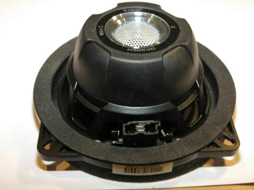

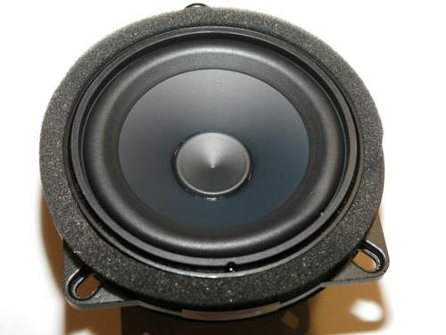

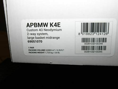

Auf der nicht endenden Suche nach gut klingenden Aftermarket Nachrüstlösungen für die C/E Klasse W205/W213 hatte ich kürzlich von Audison das SEt "APBBMW - X3E, bzw. Merrcedes "Pinkompatibel" das "X3-M" zum Testen auf dem Tisch. Das Set ist ursprünglich für BMW´s und Minis als Nachrüstlösung gedacht, wegen der Maße des "M" Sets aber auch für Mercedes interessant. Das Set besteht aus einem Mitteltöner, einen unscheinbaren Hochtöner aber ganz vernünftig arbeitenden Teil, und einer "Basic-Hochtonweiche". Der Mittelton ist bei dem Set ab Werk nicht geregelt.
Die Messungen waren erst mal so wie viele andere vergleichbare Sets wenig überzeugend, .... nach langem Tüfteln war dort aber was Anständiges raus zu kitzeln. Daher nun dieser Beitrag.
Die beiliegenden Fotos zeigen die MT-Chassis (meine eigentliche Empfehlung!), den Hochtöner, und die geöffnete "Hochton-Weiche". Ein einfaches 6 dB Teil mit einem einzigen preiswerten Kondensator und einem Widerstand. das war´s. Der vorhandene Einbauplatz für eine Spule ist leider leer geblieben. Leider ist der Kondensator so schlecht, dass der Pegel des Hochtöners mit dieser mitgelieferten Weiche weit hinter dem Möglichen zurück bleibt. (siehe Meßschriebe) da sind immerhin 6dB mehr Pegel möglich!!!, wenn man anständige "passende" Bauteile verwendet.
Der MT ist mit der neuen Weiche von mir klingt damit sehr gutmütig, und ist schön anzuhören. Der Frequenzgang entspricht in etwa dem der Original Chassis mit meinen Weichen, nur eben viel höher belastbar! Für Power Systeme z.B. mit einer ESX QM 400.4 eine sehr gute Empfehlung! Mit der dann möglichen 400 Hz Option von mir, extrem leistungsstark
Die Einbautiefe mit 54mm ( Höhe über alles) ist allerdings am Rande des "Möglichen".
mfg
Rüdiger
Das Set, für MB aber die "M"-Version
Frontansicht APBMW- X-4E
Rückansicht
