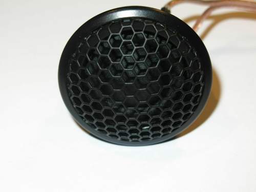

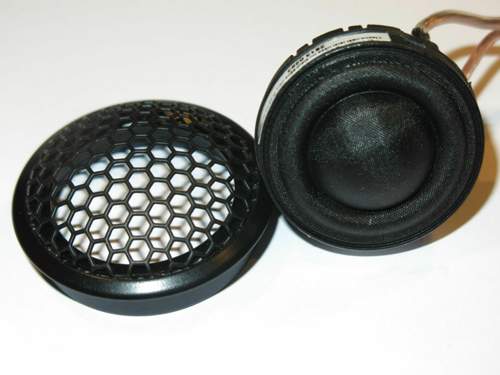

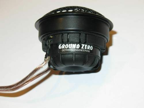

Wer hier aufmerksam mit liest, hat mitbekommen, dass der toll klingende Exact HX 22 EB Hochtöner schon seit geraumer Zeit leider nicht mehr lieferbar ist.
Nun gibt es aber wieder einen praktisch vergleichbaren Nachfolger,....
Der "Neue" muss übrigens zugunsten eines perfekten Frequenzverlaufs zwingend ohne Deckel montiert werden,.... ist aber ja eh kein Thema, denn ohne Deckel passt er in die vorhandenen Spiegeldreiecke, ohne jegliche Nacharbeiten bei Standard, Advanced und Burmester System
Der Neue heißt Ground Zero GZ NT 22Q und ist (fast) absolut baugleich mit dem ausgelaufenen HX 22 EB.
Die neuen Weichen ( gibt es nun auch als 18dB Version und als 12 dB Version) sind ab sofort verfügbar.

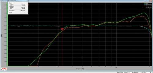

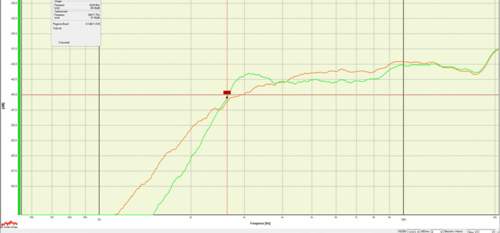

Vielleicht aber noch interessant der Vergleich des CHB 25 (China Klon des Helix C-1) zum Helix C-1 T Original. Gemessen an gleicher Meßtechnik, in gleicher Meßsituation.
Grün: Helix C-1T
Orangebraun: CHB 25
mfg
Rüdiger

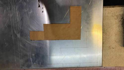

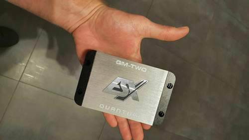

Also hatte ich die Rüdiger Filter entfernt, der Ton war etwas lauter. Die Qualität schon gar nicht. Also habe ich unseren Lieblings-Teddie-Baerchen kontaktiert. Er sagte mir daher, dass der leicht übermäßige Klang nur auf Verzerrungen zurückzuführen sei und riet mir, lieber einen kleinen Verstärker für Surround zu verwenden. Grundsätzlich hatte ich dieses Gerät nicht geplant, ich wollte keine neuen Stromkabel verlegen, den Verstärker stopfen, ich weiß nicht wo ... also sagte ich ihm, dass ich eher so gehen würde und sicher er Rückgabefilter; er sagte kein problem (ehrlich gesagt verständnis ;-)).
Ein paar Tage vergehen, nach und nach finde ich die neuen Einstellungen und alles andere in der Installation klingt richtig. Also entscheide ich mich immer noch für einen kleinen Verstärker.
Und ich muss zugeben, dass es Tag und Nacht ist, wenn Sie den Surround auf den gleichen Schallpegel wie die anderen Lautsprecher einstellen.
DANKE Rüdiger!!!
An den Stellen, bevor der Sound wieder erfasst wird (ich habe den Fader auf 0 zurückgesetzt), ist es für die Rücksitze einfach wunderschön, Sie können Ihren Kopf in alle Richtungen drehen, Sie sind genau dort, mitten im Sound und ich muss sagen, dass es dir gut geht.
Ich habe es wirklich gut gemacht, Rüdigers Rat zu befolgen, auch wenn ich ein paar Fäden passieren musste (und während ich neue Fäden einlegte, nutzte ich sogar die Gelegenheit, Netzteile für die beheizten Rücksitze einzubauen). und mach einen Amp Support ...
