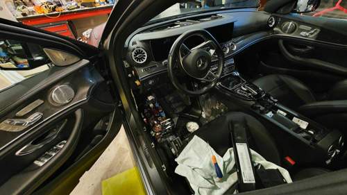

Mein Update des kleinen Burmester in meinem S213 ist abgeschlossen.
Ich danke Rüdiger für seinen Rat und sein Wissen, das er hierher gebracht hat. Er schickte mir das Material schnell und alles war gut verpackt und gut gelegen.
Ich werde hier zunächst die gesamte Installation beschreiben.
Es werden mehrere Nachrichten gepostet, um nicht alles zu mischen.
Ich gebe auch an, dass ich den Breitbildschirm und die Verkleidungen des Armaturenbretts abgelegt habe, um gemeinsam meine LED-Belüftungsdüsen herzustellen.

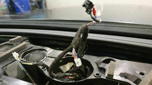

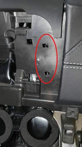

Ich werde daher mit der Center-Kanal-Lautsprecher beginnen.
Sie benötigen das Hochtönerloch, da das CHB25 nicht in dieses passt. Es war wirklich langweilig, aber mit dem Willen und dem Patienten kommen wir dorthin.

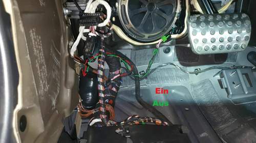

Dann habe ich beschlossen, den Filter direkt hinter dem Armaturenbrett und nicht wie gewohnt unten in der Nähe der Belüftung zu installieren. Es ist meine persönliche Wahl, ich habe eine gute Wahl, wenn nicht überall Dinge herumliegen und die Installation so sauber wie möglich ist.
Es reicht aus, 2 Löcher für den Durchgang des Kunststoffkragens zu bohren. Dann habe ich einen Schaum von 3 mm auf den Filter aufgetragen, wo er gegen den Kunststoff des Armaturenbretts drückt
In Bezug auf die Anschlüsse wurden die Originalkabel mit dem Filtereingangskabel verlötet, und dann wurde der MT-Ausgang mit dem ursprünglichen MT-Stecker verlötet, um wie ursprünglich mit dem Lautsprecher verbunden zu werden. Die HT-Ausgabe enthält bereits Dateien, die Rüdiger eingerichtet hat.
So sind alle Lautsprecher mühelos abnehmbar und der Filter ist jetzt Bestandteil das Lautsprecherverkabelung .
Ich habe auch die Luftlöcher zwischen Vorder- und Rückseite der Lautsprecher mit Kitt verschlossen
Ich habe auch Schaum aufgetragen, um die Vibrationen des Gitters zu beseitigen, das alles bedeckt

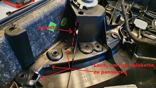

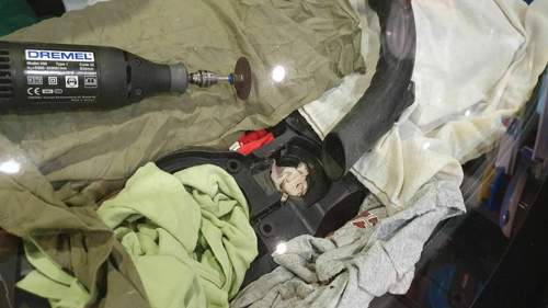

Surround-Lautsprecher an der hinteren Decke in S213
Für diese Lautsprecher riet mir Rüdiger, STEG 2-Koaxialkanäle zu verwenden. Leider wusste er nicht, dass die Form zur Befestigung des Lautsprechers beim S213 unterschiedlich war.
Also musste ich mich anpassen, um den Steg am ursprünglichen Ort zu halten. Also habe ich die Originallautsprecher geopfert, um einen Abstandshalter für die Montage herzustellen. Es hat eine Weile gedauert, aber das Ergebnis ist sehr gut, so dass der Steg perfekt passt. Die Originaldrähte wurden mit den Filtereingangsdrähten verschweißt und das Ganze mit Seidenband umwickelt, um es wie ein Originalbündel zu machen. Der Filter erhielt auch eine Schicht aus 3 mm Schaum, um Vibrationen zu absorbieren, und er wurde in den Pfosten des Körpers geschoben
Montagespaltunterschied
+12

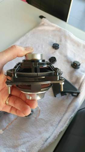

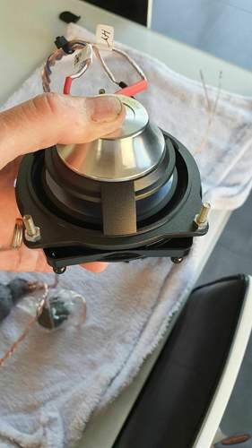

HT vorher

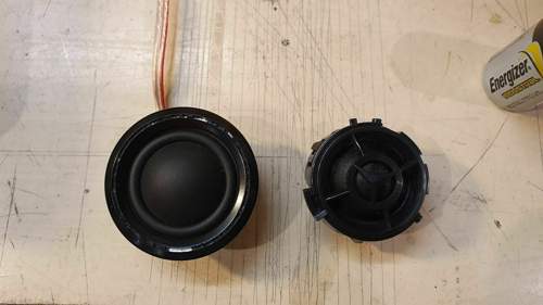

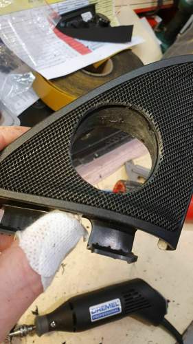

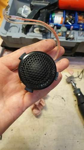

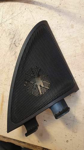

Wie bereits erwähnt, sind die CHB 25 größer als der ursprüngliche Hochtöner, daher müssen wir dies anpassen. Die Fotos sind viel aussagekräftiger als die Erklärungen. Ich beschloss sofort, das chinesische Cover zu bestellen und dem HT die volle Öffnung zu geben. Es ist daher notwendig, das schwarze Gitter zu schneiden, die Befestigung des ursprünglichen Hochtöners zu schneiden und den neuen CHB zu kleben. Nachdem die chinesischen Decken eingegangen waren, entfernte ich den transparenten Kleber, der normalerweise als Befestigung dient. Die Sorge und dass es zu viel Verzögerung gibt, wenn man sein Doppelgesicht behält. Das Rendering ist nicht schön. Nach dem Entfernen können Sie eine dünne Kittperle auftragen und 24 Stunden später sogar ein sehr kleines Finishing-Netz herstellen, sodass das Ergebnis auch aus nächster Nähe nicht kritisiert wird. Es ist perfekt
CHB Vvs OEM
Arbeit am Gitter
Arbeit am Gitter
+10

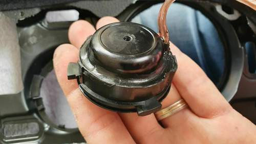

HT und hintere Türverkleidung

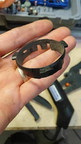

Für den hinteren Hochtöner muss die ursprüngliche Befestigung des Hochtöners des Burmester-Systems wiederhergestellt werden. Anschließend muss er so fein geschliffen werden, dass er an einer bestimmten Stelle ein Loch aufweist. Dann gleitet er auf dem CHB, einem kleinen Kitt, und Sie erhalten einen CHB Plug & Play Hochtöner. Es ist jedoch notwendig, das Durchgangsloch zwischen den Ohren der Platte leicht zu vergrößern. Ein wenig Dichtmittel, um die Vorderseite von der Rückseite zu trennen.
Um den Filter zu befestigen, müssen 2 kleine Beine geschnitten werden, die nicht umsonst verwendet werden. Außerdem müssen 2 Löcher gemacht werden, um die Kunststoffmanschetten zum Befestigen des Filters zu passieren. Ich habe die Fäden immer noch mit Klebeband umwickelt, um ein originelles Aussehen zu erhalten. Sobald alles aufgehängt ist, ist Ihr Panel fertig
Vergrößern Sie das Adapterloch
CHB plug
CHB plug

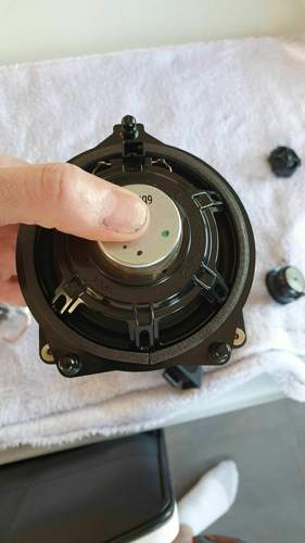

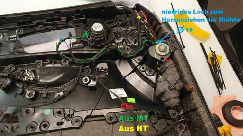

Vordertürverkleidungen und Endverkleidung
Für die vorderen Türverkleidungen muss ein kleiner Flügel geschnitten, ein Loch mit einem Durchmesser von 10 muss ebenfalls gemacht werden, um die Drähte herauszunehmen, Löcher für die Kunststoffmanschetten gebohrt und die Drähte mit Seidenband umwickelt werden. Genau wie bei der Rückseite erfolgt die Befestigung daher direkt an der Verkleidung, sodass sich danach nichts mehr lösen und vibrieren kann. Die Einstellschraube für die Türverkleidung bleibt zugänglich und wendig.
Um die Paneele mit den Originalkabeln zu verbinden, läuft der Wago sehr gut. Ich hatte nie Probleme mit einem Wago in einer elektrischen Hausinstallation, aber hier ist für mich ein Wago für das Haus und nicht für das Auto. Also bestellte ich Autokabelstecker. Das Ergebnis ist das gleiche, aber es sieht professioneller aus als ein Wago in der Tür. Ich habe die eingehenden Drähte MT und HT zusammengebaut, da sie das gleiche Signal bringen. Ich schneide sie auf die gleiche Länge, verdrehe sie und stecke sie mit einem Stecker hinein.
Panel ändern
Drahtwicklung
Schematische Darstellung
+7

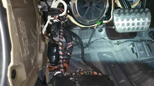

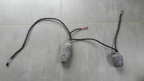

Filter für Boomer
Entfernen Sie den Teppich, schweißen Sie die eingehenden Drähte an die Filterdrähte und die ausgehenden Drähte an den Boomer-Anschluss. Der Filter wurde in Aluminium und dann in Klebeband eingewickelt, um eine Störung oder Störung durch den Kabelstrang des Fahrzeugs zu vermeiden
Teppich entfernen
Ergebnis

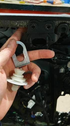

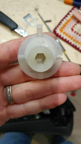

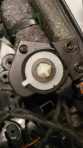

Behandlung möglicher Vibrationen (Dies ist ein wenig abseits des Themas, aber es hängt immer noch davon ab, dass wir es gleichzeitig tun können und dass diese unterschiedlichen Geräusche das Hören beeinträchtigen)
Während alles zerlegt wird, ist es interessant, die verschiedenen Vibrationen und Geräusche oder Quietschen zu beseitigen, die uns stören können.
1) Kunststoffschraube zur Höhenverstellung der Frontplatte. Es kann vibrieren, andererseits nicht zerlegen, es ist ein echtes Problem, es zurückzusetzen. Ich wollte sehen, ob ich etwas tun kann, aber die einfachste Lösung besteht darin, einen Schaum darunter einzuklemmen. Es ist also immer noch funktionsfähig und wackelt nicht mehr.
2) Das Plastikband der Fenster. Tragen Sie einfach feinen Schaum auf, der sich ausdehnt
3) Glasfaser-Beleuchtungsstützen. Als die Verkleidung zerlegt wurde, klopfte ich darauf und hörte kleine Vibrationen. Tatsächlich waren es diese Art von Kunststoffspulen, die die optische Faser halten, die vibrierte. Es reicht aus, eine kleine Kittspitze zu setzen, damit sie nicht mehr vibrieren.
4) Platzierung des Filzes hinter den Befestigungsklammern. Ich musste 15 Clips zu je 2,80 Euro ersetzen. Echte Scheiße. Ich habe auch eine Plastiklasche gebrochen, also habe ich eine Schraube gesteckt.
5) Quietschen der Armlehne. Wann immer ich oder der Passagier die Zahnspange ergriffen, gab es Quietschen.
Zum Zerlegen gibt es 7 Originalschrauben und heißversiegelte "Stopfen". Es ist notwendig, den Anfang der 11 thermisch geschweißten Dübel mit einem Bohrer von 8,5 oder 9 zu durchstechen. Nur ein wenig, um die Armlehne von der Platte lösen zu können. Dann müssen Schrauben unterschiedlicher Länge ausgetauscht werden, um sie wieder anzubringen. Sobald die Armlehne zerlegt ist, können Sie die 4 Teile, aus denen sie besteht, trennen. Nur das Teil mit den Fenstertasten muss möglicherweise einen Tag später zerlegt werden. Ich verstehe nicht, warum so viele Plastikteile übereinander liegen. Dies kann zwangsläufig nur parasitäres Rauschen erzeugen. Also habe ich die Baugruppe geklebt und Filz auf das Teil gelegt, das abnehmbar bleiben muss. Ergebnis, Sie können es jetzt mit vollem Griff greifen, es tritt kein unangenehmer Klang mehr auf
6) Legen Sie Gewebeband auf die Koaxial- und optischen Kabel, die von den Spiegeln herabkommen
7) Filz auf die Schiene legen, auf der die Türverkleidung zum Stillstand kommt, und befestigen
