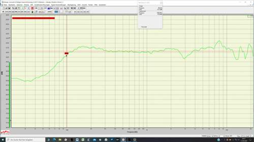

Als Erstes habe ich dann mal gemessen und analysiert, wie den am Fahrerplatz der "Sound" ist, wenn man alle Regler auf null stellt, und alle "Sound / Effekt-Manipulationen" deaktiviert sind. Beiliegende Messung (1) zeigt den Frequenzgang des Original Systems mit allen Reglern auf Null in Ohrhöhe am Fahrerplatz.
Satter tief reichender Bass, relativ welliger Verlauf im gesamten Mittentonbereich, und eher leise daher kommende Höhen, die ab 14KHz langsam abfallen. soweit die ersten Messungen.
Nach dem Upgrade des System ergab sich dann die zweite Messkurve (Bild 2). Weiterhin der gute Bass, an dem auch nichts verändert wurde, und dann ein sehr ausgewogen, und sehr linear verlaufender Mittelton. Neue, deutlich bessere HT brachten dann noch das Quäntchen Brillanz im Hochton, was man eigentlich ab Werk von so einem hochwertigen Fahrzeug erwarten würde.
Was wurde verändert? Die 4 Mitteltöner in den Türen bekamen passende und den Frequenzgang linearisierende passive Frequenzweichen, die auch die 4 neuen Andrian Audio Hochtöner A-25 T mit an gedocktem Koppelvolumen steuern. Zahlreiche Messungen und Versuche im Fahrzeug führten dann zu diesem finalen Ergebnis. Zusätzlich bekam der werksseitig vorhandene Center einen identischen weiteren HT und eine passend abgestimmte Centerweiche. So tönt dann der Center völlig gleich ausgestattet wie die Türkanäle, und bereichert die Wiedergabe mit einer schönen stabilen und ortbaren Bühne. Glücklicherweise sind die nötigen Öffnungen im Centerschacht bereits vorhanden, so dass sich der Einbau vergleichsweise simpel gestaltet.
Der klangliche Gewinn im Vergleich vorher / nachher ist absolut überzeugend. Das näselnde, matschige im Klangbild ist vollends verschwunden, die leistungsfähigen Highend Hochtöner bringen eine frappierende Verbesserung des gesamten Hochton Bereichs, und somit eine brillante Leichtigkeit in das Soundsystem.

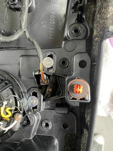

Also erstens ist es immer besser den Hochtöner von hinten einzubauen! Spart ne Menge Ärger und Arbeit!
Und zweitens, du brauchst keine neue Zierleiste! Ich hatte mir gebrauchte im Netz gekauft für hinten und da waren auch einige der Kunststoffnasen abgebrochen (ein scheiss Befestigungssystem was sich da Mercedes ausgedacht hat)Bau die Türpappe raus und befestige die Blende mit den Klammern die du noch retten konntest (Sind Schweineteuer im Nachkauf ca. 3€ pro Klammer!)
Bei den abgebrochen pins, bohrst du von hinten ein 2mm loch rein. die Pins sind nach ein paar Millimeter hohl! Dann holst du dir Edelstahlsenkkopfschrauben in der Dimension 3,5 x 16mm und eine Beilagscheibe so groß das dass Langloch abgedeckt ist und so klein das der Schraubenkopf nicht durchrutscht. Bevor du das ganze verschraubst, mach ein, zwei Tropfen Klebstoff in das gebohrte loch als Schraubensicherung! Dann die Schraube mit Gefühl einschrauben. Du merkst wie sich die Zierleiste anpresst... fertig! Danach siehst du von der Fahrzeuginnenraumseite nichts mehr, sieht aus wie original!

Bin erst heute dazu gekommen....hat super geklappt. Foto anbei.
Danke für den Tipp, hat mir viel Geld gespart!

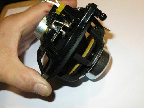

Ich hatte es ja schon angekündigt,.... hier die Ergebnisse eines völlig neuen Konzepts, guten Ton in den W205 / W213 zu bekommen,.... besonders an den Stellen, wo eben kein Hochtöner vorgesehen ist, bzw. nur kompliziert, bzw. nicht unsichtbar zu verbauen ist, wie in den Hecktüren, bei Cabrio und Coupe ohne HT-Blenden. Da es praktisch keinen "Fehlerfrei" bzw. auch nur annähernd linear spielenden Koax zur Zeit am Markt gibt, kam mir die Idee, nach einem guten Breitbänder zu suchen, und dann dafür eine perfekte Weiche zu entwickeln.
Das hat eine Weile gedauert, aber nun ist es fertig. Für den Center, - und Rearfill Betrieb in Standard und Burmester Systemen, ein absolutes Novum, für die Hecktüren in allen Standard und Advanced Soundsystemen eine perfekte Alternative!

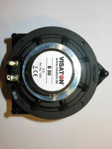

Der Korbdurchmesser ist 1:1 vergleichbar mit den MT-Chassis des Standard, Advanced und Burmester Systems, nur steckt in dem Chassis praktisch alles Know How, was heute bei Highend Komponenten berücksichtig werden sollte. Die Fotos sagen da alles! Hinterlüftete Zentrierung, strömungsoptimierte Stege in der Korbhalterung, Phaseplug, starker Alnico Magnet um nur die wichtigsten Besonderheiten zu nennen.
.... und es ist trotzdem preiswerte deutsche "Massenware", die ab gut 50.-€/Stück zu haben ist!
Hier nun die überzeugenden Meßergebnisse und die ersten Fotos. Die von mir dafür entwickelte Signatur Weiche klingt großartig, und ist für alle Anwendungsmodalitäten fertig entwickelt. Sogar, wer damit liebäugelt dieses tolle Chassis als klassische Mittelton/Hochtonkombi, z.B. mit dem Audison "HS 25 Dust" einzusetzen, findet dafür nun eine passende Weichenversion.
Es ist also alles möglich damit, Vollbereich in allen Türen (W213 Cabrio/Coupe), nur Hecktüren, Center, Rearfill, und 2 Wege Kombi,... alles mit dem gleichen Chassis! ... und im Netz gibt es passende Montageadapter die in die vorhandenen Gummitüllen passen, sodass der Breitbänder ohne Nacharbeiten am Fahrzeug montierbar ist. Bautiefe ist übrigens 40mm, und somit nur 1mm tiefer als ein ATF-100N.
Beim Einsatz als Breitbänder im Center wird dann ein Burmester Doppelschwingspulen Center mit der ersten Wicklung am Signaltöne Anschluss am Gaspedal unten links, zusammen mit dem Notrufkanal auf der 2. Wicklung verbunden. So wird der Centerschacht gänzlich frei für dieses großartige Chassis.
