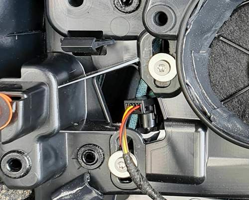

@saturn111 schrieb am 24. Mai 2020 um 15:10:46 Uhr:
...es gibt auch nirgends eine Anleitung, wie die Paneele demontiert werden! Hab mich damals sehr geärgert über das Befestigungssystem und vorallem über die Kosten, wenn Klammern nachgekauft werden müssen!
Es ist klar, dass ich 15 von insgesamt 44 gebrochen habe (es gibt 11 pro Platte), und nachdem ich eine Plastiklasche gebrochen hatte, habe ich absichtlich einige von ihnen gebrochen, weil ich die vorgezogen habe Klammern statt Plastikbeine. Aber letztendlich kann alles von hinten gemacht werden, der ursprüngliche Hochtöner der hinteren Türen kann von hinten zerlegt werden. Wenn wir einen CHB oder eine Helix einsetzen, können wir das tun, was ich beschrieben habe, wir können die Ohren ein wenig durchschneiden hinten und setzen Sie es auch von hinten wieder ein, im schlimmsten Fall hilft es ein wenig, sich durch Drücken mit einem Schraubenzieher zu drehen.
Ich hatte die Paneele nur ausgebaut um diese neu zu Folieren! Die abgebrochenen Plastiklaschen habe ich durch Schrauben ersetzt! Hält auch perfekt!
Abgebrochene Laschen ersetzen
Ich denke hier wurde der Aus- und Einbau mehrfach beschreiben! Da sollte es doch keine Probleme mehr mit geben oder? Zudem ist immer ein bisschen Fingerspitzengefühl gefragt.
Bei meinem Umbau (habe es davor auch noch nie gemacht) sind mir 3 Metallklammern gebrochen sonst nichts. Das lässt sich verkraften 😉 immer vorsichtig an alles ran gehen, bzw. bei der ersten Tür, die anderen sind dann ein Kinderspiel.
Zu den Umbaukosten, nur Material habe ich ca. 3.000 € ausgegeben. Einbau wie erwähnt selber.
@daaking schrieb am 24. Mai 2020 um 16:32:52 Uhr:
Ich kann Ihnen sagen, dass ich sehr vorsichtig und auch sehr sanft war, aber als auf der ersten Platte die Plastiklasche zerbrach, zögerte ich nicht, einige zurückhaltende Metallklammern zu opfern. Ich gebe lieber 40/45 Euro für Clips aus als für ein Schild am 280e
Ziehen Sie einfach seinen Arsch mit einer Zange fest und er zerbricht in zwei Hälften. Ich habe es vorgezogen, dies an strategischen Orten zu tun.
Ansonsten haben Sie Recht😉, es sollte kein Problem mehr geben, da es keinen Sinn macht, diese Verkleidung zu zerlegen
