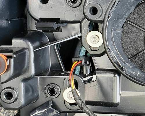

Also erstens ist es immer besser den Hochtöner von hinten einzubauen! Spart ne Menge Ärger und Arbeit!
Und zweitens, du brauchst keine neue Zierleiste! Ich hatte mir gebrauchte im Netz gekauft für hinten und da waren auch einige der Kunststoffnasen abgebrochen (ein scheiss Befestigungssystem was sich da Mercedes ausgedacht hat)
Bau die Türpappe raus und befestige die Blende mit den Klammern die du noch retten konntest (Sind Schweineteuer im Nachkauf ca. 3€ pro Klammer!)
Bei den abgebrochen pins, bohrst du von hinten ein 2mm loch rein. die Pins sind nach ein paar Millimeter hohl! Dann holst du dir Edelstahlsenkkopfschrauben in der Dimension 3,5 x 16mm und eine Beilagscheibe so groß das dass Langloch abgedeckt ist und so klein das der Schraubenkopf nicht durchrutscht. Bevor du das ganze verschraubst, mach ein, zwei Tropfen Klebstoff in das gebohrte loch als Schraubensicherung! Dann die Schraube mit Gefühl einschrauben. Du merkst wie sich die Zierleiste anpresst... fertig! Danach siehst du von der Fahrzeuginnenraumseite nichts mehr, sieht aus wie original!
hier meine Türpappe nach dem Einbau:
https://www.motor-talk.de/.../tuer-hr-neu-foliert-i209845590.html
Hab noch ein Foto gefunden, vorm Einbau der Lautsprecher. Da sieht man die Reparaturlösung mit den Edelstahlschrauben, bei den abgebrochenen Pins

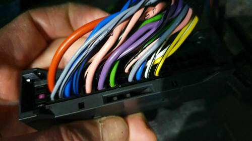

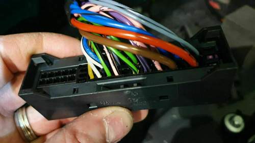

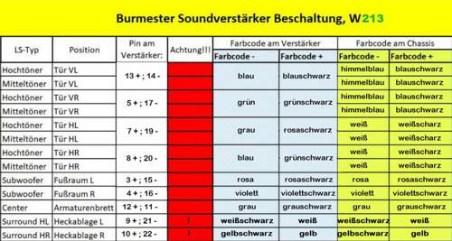

Ich suche ein Foto von dem Stecker hinten am kleinen Burmester Verstärker, könnte da jemand aushelfen? Vielleicht auch eine PIN Belegung?
Hallo Carsten
Anbei die gewünschten Infos
mfg
Rüdiger
Kabelfarben-burmester-sound-w213-minusseite-als-bild
Kabelfarben-burmester-sound-w213-plusseite-als-bild
