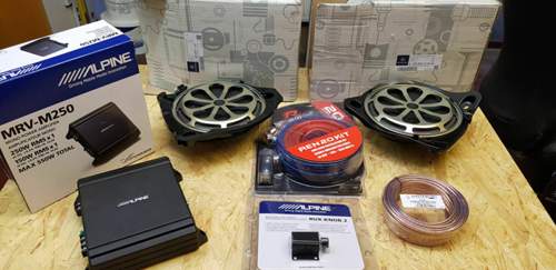

Hier mal zusammen gefasst auf einem einzigen Foto, wieso einperfektes "Bass Upgrade" für das Standard Soundsystem im W213 aussehen könnte,.....
Erinnert ein wenig an den "Gabentisch" zu Weihnachten. …...auch als ernst gemeinter Tipp zum Thema: was wünsche ich mir dieses Jahr zu Weihnachten?
Es gibt von dem gezeigten Alpine Bass Verstärker 2 Leistungsklassen:
den MRV-M 250 und den doppelt so starken, aber ansonsten identischen MRV-M 500
Man kann durchaus auch erst mal mit nur einem Frontbass aus dem Burmester System vorne rechts beginnen. Den Meisten sollte das an Performance Gewinn schon völlig ausreichen.
mfg
Rüdiger

@Teddie-Baerchen
Kann man solch einen Verstärker an die „normalen“ Burmester Bässe anschließen oder braucht man dafür die High-End Bässe, um das normale Burmester zu verbessern?
Hallo
Der Standard Bass sit nicht hoch belastbar, und eignet sich für den Betrieb mit einem Verstärker überhaupt nicht.
die "normalen" Burmester Bässe sind bis ca. 150 Watt pro Chassis belastbar, eignen sich also hervorragend.
Die zwei Highend Bässe haben zusammen 4 Wicklungen und vertragen also 4x 150 Watt an "Energie".
mfg
Rüdiger

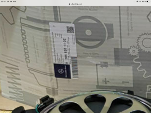

Vielen Dank für die Erklärung Rüdiger, welche sind dann die auf Deinem Gabentisch?
