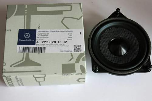

Ich habe gestern den ganzen Abend nach Teilenummern der Burmester Highend Lautsprecher Serie, die für den W/S213 verbaut werden, im Netz gesucht – leider ohne großen Erfolg.
Könnte jemand bitte die entsprechenden Mercedes Benz Teilenummern mal Posten, dann kann ich schon vorab den Großteil der Hardware-Nachrüstung besorgen.

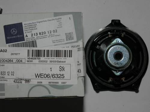

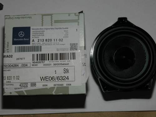

  • Mitteltöner Burmester W213 Highend: ???
  • Centerspeaker Burmester (Doppelschwingspule): A2138201202
  • Bass (vorne als Burmester Chassis aus der W213 highend Lösung mit Doppelschwingspulen): ???
Hochtöner, LS für Hinten und Verstärker kommen von anderen Herstellern und sind soweit eindeutig.
Schon mal danke ??
schau mal hier
Bestellnummern Burmester Highend Bässe:
Highend Burmester Bass
(A213 8200 002 (L)
(A213 8200 102 (R)
mfg
Rüdiger

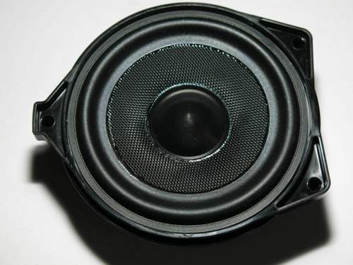

Hallo Rüdiger,
wow, danke für die schnelle Antwort!
Hast du zufällig die Teilenummer für den Burmester MT Highend auch parat?
Noch eine Verständnisfrage:
In den Hinter-Türen sind ja beim kleinen Burmester je zwei Lautsprecher (MT + HT) verbaut. Nach einer deiner Vorschläge, würdest du dafür einen Axton AFT 100n bestücken. Bleibt der Hochtöner dann drin, sprich auch beschaltet?
Wäre es auch möglich das gleiche LS Setup, wie bereits für die beiden Front-Türen zu verwenden, also Burmester MT Highend + Helix C-1T ?
Hallo
Da hast du was falsch verstanden.
1.)Im kleinen Burmester System bekommen die Hecktüren die gleichen Bestückungen und Weichen wie die Fronttüren.
2.) Wenn du die Standard Soundbestückung auf Burmester Chassis plus Helix Hochtöner hoch rüsten möchtest, dann hast du hinten in den Türen die Wahl zwischen den Burmester MT und externem HT (Helix C-1T) plus neuer sündhaft teurer Burmester Zierblende, oder eben die preiswerte Lösung mit dem Axton Koax ATF 100-N oder eben dem nur von außen in die Blende integrierbaren Eton PRX 110 Koax
3.) Der Burmester Tür-MT mit der Einzelschwingspule siehe Foto.
mfg
Rüdiger
