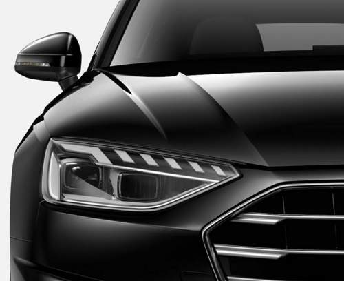

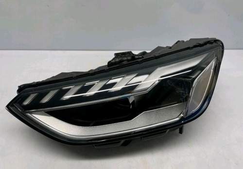

Standard LED Scheinwerfer (8EX) auf Voll LED (8IT) umrüsten (Facelift)
wird abgesehen von den auf Bild 2 dargestellten Scheinwerfern noch etwas benötigt um von den auf Bild 1 dargestellten Scheinwerfern auf Bild 2 umzurüsten?
Danke im voraus!

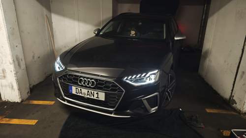

Gebrauchtes Bordnetzsteuergerät 8W1907063AG/8W1907063G und Voll-LED-Scheinwerfer sind eingebaut. Kabel sind unverändert und die Scheinwerfer funktionieren einwandfrei.
Werde noch versuchen mein altes "C" zu codieren und damit die Scheinwerfern zu betreiben, um festzustellen ob ein Highline BCM1 für die Voll-LED-Scheinwerfer benötigt wird. 😛
Mit dem neuen jetzt die ein oder andere Funktion wie zb Einparkhilfe, ACC, eingeschränkt.
Muss die Codierung noch anpassen.
Großes Dank geht an sandman01 🙂

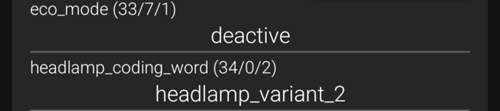

Hier die Auflösung vom Wechsel der Standard Scheinwerfer (8EX) auf Voll-LED-Scheinwerfer (8IT) -NICHT-MATRIX!-:
-Scheinwerfer sind Plug & Play.
-Bordnetzsteuergerät "C" funktioniert, wie vermutlich jeder Typ.
-Bisschen Codierung.
[Elektrische Zentralelektrik (09)]
[Lange Codierung]
headlamp_coding_word:
headlamp_variant_1 -> headlamp_variant_2
Danke für Vermutungen und Glaube der mich u.A. zum Fehlkauf eines Bordnetzsteuergerät motiviert und mir jede Menge Kopfzerbrechen eingebracht hat, bei so einer einfachen Nachrüstung! 🙂

Haben nur die Matrix Scheinwerfer Blinker in LED Technik?
Denn gibst ja noch die LED Scheinwerfer mit der selben Tagfahrlichtsignatur wie die Matrix.
Wie ist da die Blinkertechnik?
Habe mal was von den LED Scheinwerfern mit Glühlampentechnik für die Blinker gelesen.

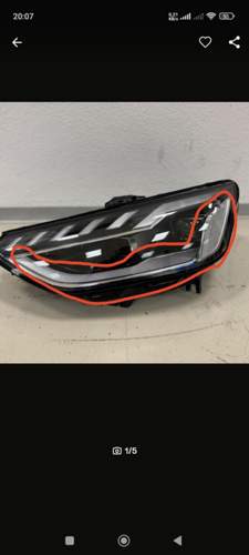

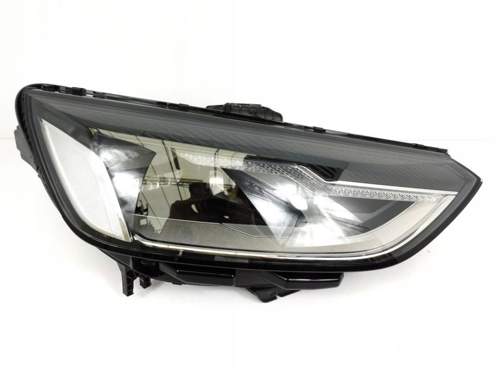

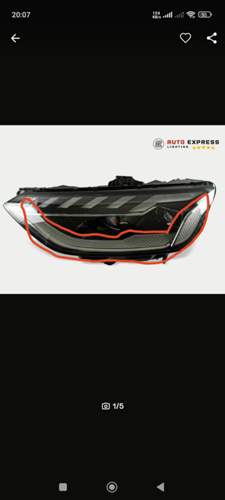

Matrix und Voll-LED haben LED Blinker. Sehen sich sehr ähnlich, haben aber deutlich unterschiedliche Strukturen im silbernen Dekor. Siehe Markierung Bild 2 und 3.
Die unverwechselbaren auf Bild 1 sind in "LED-Technologie" mit Glühbirnen-Blinker.
Alles klar, ja stimmt man sieht den unterschied. Danke.

-Bisschen Codierung.[Elektrische Zentralelektrik (09)]
[Lange Codierung]
Welches Byte ist das?

@herr-der-ringer wie kann ich sehen welcher byte/bit es ist?
