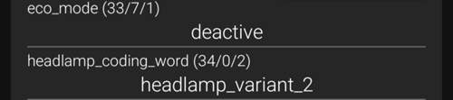

OBD11
Blubb

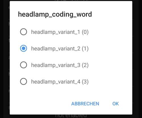

Byte 34
Da ist bei mir bit 0 aktiviert Bild 1
Frage mich wofür Variant 3 und 4 sind 🙂 Bild 2
1
2
Ja genau

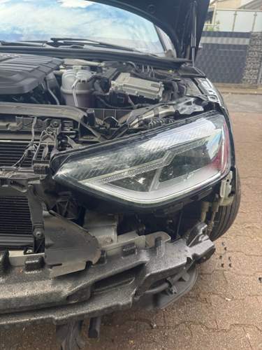

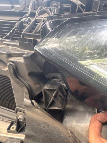

Ich habe bereits alle Schrauben am Scheinwerfer gelöst und auch die Frontstoßstange abgebaut.
Trotzdem habe ich den Scheinwerfer einfach nicht ausgebaut bekommen – er sitzt extrem fest, besonders an der unteren bzw. seitlichen Führung auf der Fahrerseite. Ich hatte das Gefühl, dass er irgendwo verklemmt oder eingerastet ist.Ich hab den ganzen Tag daran gearbeitet, aber letztlich habe ich aufgegeben, um nichts zu beschädigen.
Kennt jemand dieses Problem?Gibt es einen Trick, wie man den Scheinwerfer am besten rausbekommt, ohne etwas abzubrechen?Eine originale Anleitung (z. B. aus ElsaWin) oder ein Erfahrungsbericht würde mir sehr weiterhelfen.
Danke euch schon mal!!

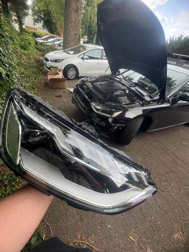

Halterung rechts
Scheinwerfer
Der neue Scheinwerfer
wie viele Schrauben hast du denn gelöst?
4 stück am Scheinwerfer
Ich hab jetzt die Lösung.. man muss den Kotflügel etwas lösen damit man den Scheinwerfer raus bekommt.. ich werde es morgen wieder in Angriff nehmen.
habe dazu ein Video gefunden jedoch bei einem A5 ist aber fast baugleich..
https://youtu.be/ual53Ul0hDY?si=tf8yyc0RQQIjQ_tU
Hallo zusammen Leute, ich habe die Scheinwerfer erfolgreich installiert. Alles funktioniert bis auf die Blinker. Ich habe die codierung genommen von Head Lamp variant 1 auf 2 aber blinken tut er nicht..
muss ich noch etwas codieren ??
Vielen dank!
Bitte den vollständigen Auto-Scan (als Anhang) posten, dann sehen wir weiter.
65575 - Leuchte, für Blinklicht vorn rechts
B11EA 15 [00001001] - Unterbrechung/Kurzschluss nach Plus bestätigt - geprüft seit letzter Löschung
