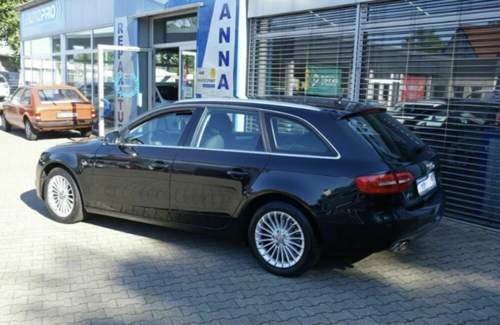

ich habe mir einen gebrauchten A4 Avant (Facelift / Ambiente / BJ 2014) gekauft und möchte diesen etwas tiefer legen, da er mir so optisch noch nicht zu 100% gefällt.
Es ist das Standart Fahrwerk verbaut, wodurch meiner Meinung nach zu viel Platz zwischen Radhauskante und Reifen ist.
Nun zu meiner Frage:
Ich möchte den Wagen optisch gerne tiefer haben, jedoch keine Einbußen im Komfort bekommen. Dies ist mir sehr wichtig.
Wie stelle ich das nun am besten an? Muss es gleich ein komplettes Fahrwerk sein oder reichen dafür auch Federn aus? Wie gesagt, ist es mir sehr wichtig, danach nicht ein "knüppelhartes" Brett zu fahren (jetzt mal übertrieben gesagt).
Ich denke 25-30mm sollten schon ausreichen, um die Optik zu "verschönern". Momentan sind 17" Räder drauf, die ich im nächsten Sommer wohl auf 18" umrüsten würde.
Mein Budget für die Tieferlegung wäre max. 1000,- € inkl. Einbau, Vermessung, TüV etc.
Vielen Dank für eure Meinungen und Vorschläge!
