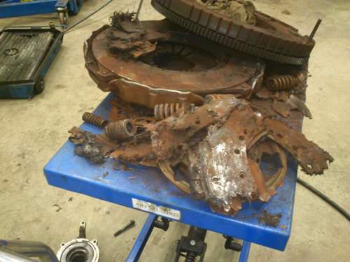

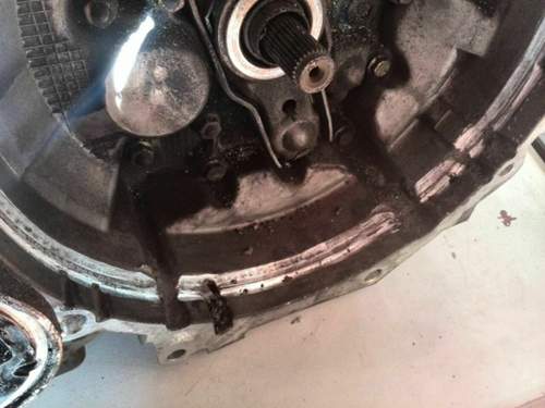

g5+,tdi,klappernde zms sind ja gang und gäbe wenn man mit der materie zu tun hat.hier aber ein schon recht fortgeschrittener fall von "einfach mal nicht beachten".im weiteren stadium wäre noch ein neues getriebe dazu gekommen...oder neues auto 😉
(...denn es gab ja mal eine zeitlang abfackelnde glaube u.a. passat 3c deswegen:zms hat sich zerlegt>getriebe angeschliffen>getriebeöl läuft aus/entzündet sich>auto brennt)
(vor einiger zeit hatte ich mal bei einen 1,8er tt mk1 auch sowas ähnliches,kupplung usw sollte neu wegen überziehen.die kupplung war so weit runter dass die federmembranen der druckplatte zu weit raus kamen>getriebe innen angeschliffen aber noch benutzbar.iwann wäre es auch hier zu spät gewesen.
da fragt man sich nur hören die leute son geschabe und gequitsche nicht!?)

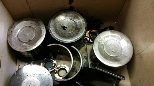

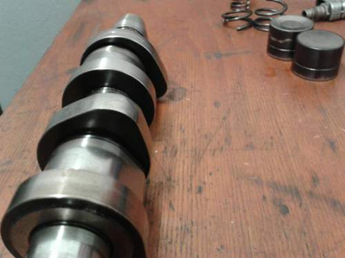

passat 3c, 1,9er glaube bls, müsste mj 07 gewesen sein mit ca 250tkm
unterschiedlich starke tackergeräusche aus dem kopfbereich.hydros "leicht" eingelaufen und tlw nocken der nw abgeschliffen bzw nocken beschädigt durch die defekten hydros.

wieder ein 3c mit etwas ähnlichen.motor,km und mj weiß ich gar nicht mehr...
soweit ich das noch weiß lief der mal top und im nächsten moment leicht auf 3 zylindern und dann wieder top.
nocken abgeschliffen,hydros eingelaufen und zusätzlich noch eine ventilfeder gebrochen.
wie man auf dem einen foto erkennen kann hat dieser motor je ventil eine große und kleine feder zum schließen des ventils.die große war gebrochen und mal reichte die "schließkraft" und "schnelligkeit" der kleinen feder noch und mal eben nicht,d.h. das ventil blieb zeitweise eben ein wenig offen>unrunder motorlauf.

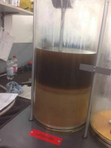

skoda 2,5 tdi.kühlerschaden,da wasserkühler und at-ölkühler in einen gehäuse sind, hat sich kühlwasser und at-öl vermischt.laut dem kunden wurde schon mehrmals das at-öl gewechselt.
wie man sieht nicht sehr erfolgreich,also getriebespülgerät angeschlossen und gespült.

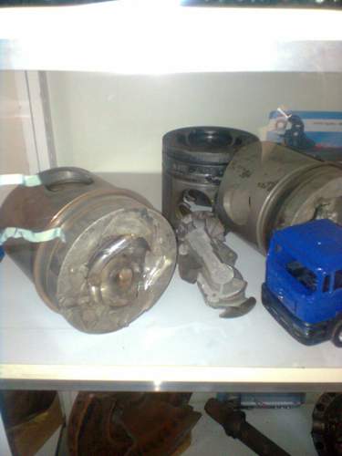

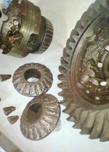

Habe hier noch etwas aus einer LKW Werkstatt.
Radlager und Kolben
(leider eine maßige Bildqualität, weil durch die Glasscheibe der Vitrine im Pausenraum fotografiert.)
@Legowelt schrieb am 6. Juni 2015 um 18:57:14 Uhr:
Danke für die Bilder hat Freude gemacht sie anzuschauen...
Radlager und Kolben
Wohl eher ein zerlegtes Differential und einige Kolben...

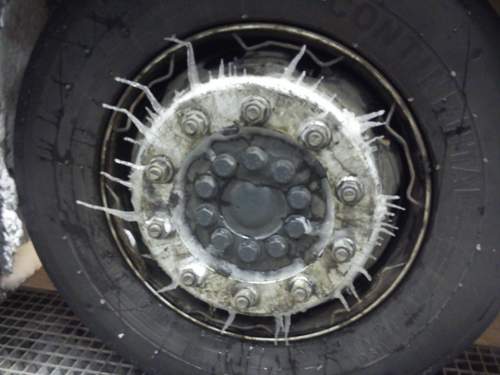

Ich hab auch schon ein paar nette Schäden im Kundenstamm gehabt, die sind ein paar Seiten weiter vorne zu sehen.
Aber weils so schön war, hier nochmal 😁

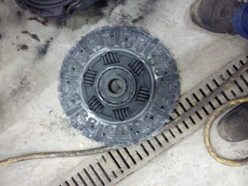

Citaroframhjulvinter
Kupplung
Kopplingloenneberga
+5
ist bild 8 das fahrzeug von einem bestatter?😁
