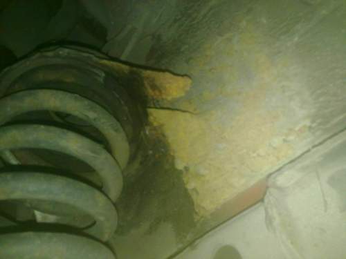

quick and dirty Teil 2
beim Wechsel auf die Winterräder mal die Radinnenverkleidung entfernt
um nach dem Zustand des Stahlbleches zu schauen.
War genug Blumenerde darin um einen mittelgroßen Kaktus zu pflanzen.;)
Zur Flex mit (Negerkeks) gegriffen und den Rost entfernt.
Und nun ??
Noch eine Dose Caparol Lack in Signalgelb gefunden, war mal zum Streichen
eines Zündapp Rasenmähers.
Für das nächste Radhaus habe ich dann doch eine Dose Seilfett bestellt.
Murks, nein Danke!

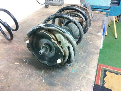

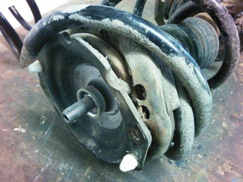

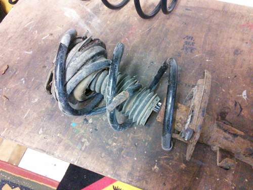

Federbein eines unfreiwllig tiefergelegten Renault Espace IV.
Fies ist auch der ummantelte obere Federteller, der unentdeckt vor sich hingammelt, bis er durchschlägt.
Im eingebauten Zustand ist das nicht zu erkennen.

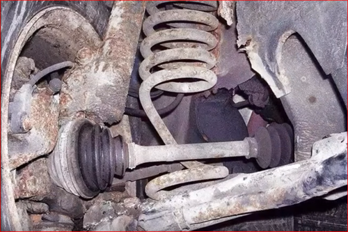

Das nenn ich mal nenn guten Einfall.
Was nicht passt wird passend gemacht
Klimaanlage
Klimaanlage
@viktor12v schrieb am 7. November 2017 um 19:42:18 Uhr:
Wenn ich mich nicht täusche, ist das eine Vorderachse eines der ersten Mercedes mit 4Matic ;)
Ja, sieht nach einem W124 4-matic aus. Da muss das so.
Also, das mit der Feder.
Aber was ist denn mit der (oberen) Federaufnahme??
mit federteller kann ich auch dienen:cool:
der witz ist, hatte 2 wochen vorher tüv ohne mängel bekommen.
erst als der stoßdämpfer sich im domlager im innenraum (war hinten) zeigte, wars dann offensichtlich.
von unten wars tatsächlich erst nicht zu erkennen; ich hatte mir das schon mal flüchtig wegen knackgeräuschen angesehen
