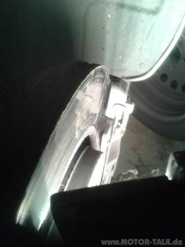

@metalhead79 schrieb am 11. Oktober 2017 um 08:52:36 Uhr:
@Leon596 schrieb am 10. Oktober 2017 um 21:04:33 Uhr:
Also ich hab nach 220tkm vorne ja noch die ersten Scheiben :D
Ach so, das Bild war von deinem Auto. :D
Gruß Metalhead
Haha, nee :)
Foto war bei 190tkm.
Kommen aber im November runter wegen Vibrationen.
Ist wohl etwas verzogen
Img-20171010-wa0011
Da ist die Mindeststärke aber wohl schon leicht unterschritten. ;)
@HD-Moos schrieb am 11. Oktober 2017 um 19:23:51 Uhr:
Nein, die war auf dem Foto noch nicht unterschritten.
Es war aber im Komma-Bereich ganz nah dran
Hinweis laut TÜV kurz zuvor und laut Werkstatt etwas danach war, wenn die Beläge runter sind die Scheiben mitwechseln.
So lange will ich aber nicht mehr warten.
Bei der Laufleistung ist es schließlich eh das letzte mal, dass vorne die Bremse gemacht wird.
Wenn das doch nochmal eintreten sollte wäre es ein freudiger Anlass, weil ich dann vermutlich die 400.000 geknackt hätte :D

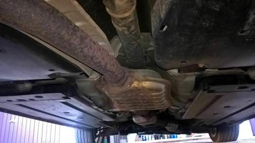

Da schaut man kurz nach dem Reifenprofil und schon war der Nachmittag zum "schrauben" da.
Eine Aufhängung des Abgasgeraffels weggefault.:confused:
Selbst ist der Mann und in der Werkstatt nach brauchbaren "Ersatzteilen" gesucht.
mann nehme:
Stahlregal Eckprofil
M6x40mm Schraube mit selbstsichernder Mutter
1 m Schweissdraht
Ob der Dampfkessel-Überwachungs-und Revisions-Verein da ein Wörtchen mitreden möchte,
wegen z.B. scharfer Kanten kann ich erst 2019 mitteilen.
Der ganze Auspuff ist 12 Jahre alt und wurde schon mehrfach geschweisst,
darum diese dilettantische Lösung, zwecks einer evtl. Neuanschaffung.
Habe zwar Schweissdraht, nur kein Gerät mehr, sonst hätte ich das zusammengebrutzelt.
Osteuropäische Qualitätsreparatur?
ROFLOL @ Bildtitel :D
@Legowelt schrieb am 26. Oktober 2017 um 18:53:50 Uhr:
Der ganze Auspuff ist 12 Jahre alt . . . . .
Da würd' ich mal nach Gewährleistung fragen. :rolleyes:
Ist doch besser wie neu.
Dekra ist da relativ entspannt. Ob bei solchen Sachen auch, ist die Frage...
Aber wenn das ein bisschen ordentlicher aussieht, wieso nicht.
Hab vor dem Termin ne ganze Packung Auspuffkit um eine Schweißnaht am Flexrohr geknallt, die die Werkstatt vom Vorbesitzer versemmelt hat.
2 Wochen nach dem Termin ist dann das blöde Flexrohr gerissen... Hätte ich also gleich richtig machen können, so musste ich 2x unters Auto.
Und der Unterstellbock ist dazu da das der Auspuff nürgens anschlägt ?
Aber die Schraube mit Mutter ist nagelneu. Geht doch...
quick&dirty hält meist ewig!
Der Unterstellbock ist nur dafür, das mir der Rost nicht so ins Auge bröckelt...
Die gute (wirklich neue) 8.8er Schraube wird es nun schön warm haben,
bis das Salzwasser ganze arbeit leistet und dann
gibt es gleich zwei neue Endtöpfe und Y-Rohr.

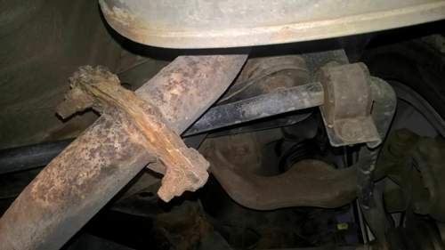

Als ernstgemeinte Frage:
Kann man nur das Y-Rohr tauschen und die alten Töpfe weiterverwenden,
wegen des Flanschstückes.-------siehe Bild-------
Subaru Legacy Bj.05 2,0l
153 000 km
Verbindung Endtopf-Y-Rohr
Y-Rohr-Vorschalldämpfer
Glaub nicht, das Du das noch heil runter kriegst. :rolleyes:
Die Schrauben wirst du, im Gegensatzzur guten 8.8er Schraube, nicht mehr lösen können.
Eine gute Flex könnte hier vielleicht helfen.
