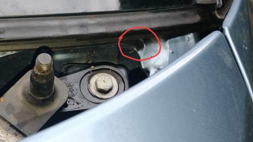

ich habe ein riesen Problem mit unserem Fabia Bj 2005 . Ständig wird der Fußraum auf der Fahrerseite vorn total Nass. Ein Loch im Boden kann ich definitiv ausschließen. Den Ablauf außen habe ich bereits gründlich gereinigt, das Regenwasser fließt super gut in das Radhaus ab. Das komische ist das es immer genau in der Mitte nass wird. Von oben kann da nichts kommen das der Fußraum hinter den Pedalen total trocken ist... Auch die Türdichtungen sind in Ordnung, Wischwasser ist auch auszuschliessen da das Wasser nicht nach Reinigungsmittel riecht. Die Abflusslöcher in der Tür sind auch sauber und alles ist trocken. Ich habe eine Nasse Stelle gefunden wo es evtl herkommen könnte - siehe Foto. Was könnte die Ursache dafür sein das es dort nass ist? Kann es überhaupt sein das von dort so viel Wasser in den Wagen läuft???
Bin für jede Hilfe sehr dankbar
Hallo zusammen, danke für die Tipps. Ich habe es gefunden!!! Es muss die Dichtung der Frontscheibe defekt sein. Ich habe den Teppich u.s.w. ausgebaut und dann das Auto mit der Gartenbrause beregnet. Wenn ich den Schlauch unterhalb der Frontscheibe halte alles ok. Sobald Wasser auf die Scheibe kommt und abläuft habe ich einen kleinen Wasser fall im Fußraum....

Dann kann es nur der Scheibenrahmen sein, wo Wasser eindringt. Wie sind soll Wasser von aussen in den Holm kommen? Das geht nur ueber die Dachnaehte oder ueber Durchrostungen des Scheibenrahmens.
Wie gesagt, wenn Du im Holm Wasser siehst, dann kommt es dort nicht auf einem anderen Weg rein. Gern durchrosten die oberen Ecken unter dem Gummi und die unteren Einlaeufe des Holmes in den Innenkotfluegel und die Spritzwand. Kann man von aussen kaum sehen.

Moin,
ich hatte hier meine Lösung sehr wohl eingestellt, weiß nicht warum das nicht mehr da ist! Also bei mir kam das Wasser von außen an der Scheibe rein! Das habe ich endoskopisch hneraus gefunden. Ich habe außen den Spalt in der Fenster Dichtung mit teurem transparenten Edelsilikon gedichtet. Seit dem ist der Wagen trotz Waschstrasse 1 x die Wochen und Laternenparker furz trocken innen.

ich habe diese Stelle gefunden. Von außen, unterhalb der Scheibe.
16032851835981
Dieses Loch habe ich abgedichtet und bis jetzt ist es trocken im Innenraum (nach Gießkanne und Gartenschlauch).
Ich warte aber noch auf den großen Regen....
Hallo, auch wenn der Beitrag schon etwas älter ist habe ich das gleiche Problem bei meinem Fabia 1. Welches Loch muss abgedichtet werden?
Das eingekreisten...
Hier ist aber zu beachten wohl Modelle gemischt werden. Fabia1 ist nicht mit Fabia2 zu vergleichen.
bei mir war es unterhalb des Scheibengummis. Dazu muss aber die Abdeckung vom Wasserkasten demontiert werden, sonst sieht man es nicht richtig.
Anbei noch zwei Bilder. Es war seitdem im Fußraum nicht mehr nass.

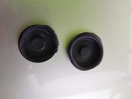

Schaue auch in den beiden vorderen Türen unterhalbe/hinter dem Gummibalg nach den Karosserie-Stopfen. Die werden irgendwann brüchig und können undicht werden. Ich hatte letzten Herbst Wasser auf der Beifahrerseite und der Stopfen war beidseitig nicht mehr OK bzw. auf der Beifahrerseite kaum noch vorhanden. Da kann richtig viel Wasser in kurzer Zeit reinlaufen...
@rofl0r ich hab die Stopfen gerade mal rausgenommen, sind beide schon angefressen... Montag kommen die neuen rein. Wär super, wenn das Problem damit gelöst wäre.
Danke für den Tipp
Stopfen porös
Die Stopfen sehen gar nicht so schlimm aus. Bei mir war auf der Beifahrerseite nur noch der Rand da. Ich hatte dann mit der Gießkanne ausprobiert und hab die Ursache eindeutig gefunden. Die neuen Stopfen sind auch gegen rausfallen mit diesem schwarzen Karosseriekleber eingeklebt.
