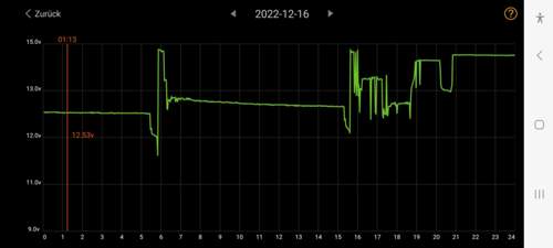

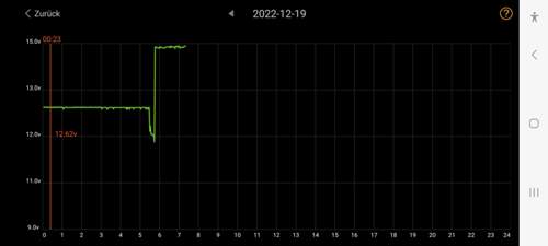

Funktioniert schon, nur ob immer richtig ist die Frage. Im Anhang ist ein Ladespannungslogging von heute Morgen, nach zweieinhalb Tagen Stillstand in der -3 bis -10°C kalten Garage. Am Freitag hat er während der Fahrt nur noch mit knapp 13V geladen, da die Batterie voll war. Heute Nacht hatte die Batterie noch gut 12.6V dann kam um 5.30 Uhr der Einbruch durch die Standheizung für 15 Minuten, dann zwei Stunden Fahrt (Stadt,Land und AB) bei der konstant 15 V auf dem System sind.

So sah es am Freitag aus. Die Zacken am Nachmittag sind reine Rekuperation, wenn das BMS mein die Batterie ist voll. Dann geht die Spannung nur bergab oder beim ausrollen hoch.( von 12.9 auf 14.4V)

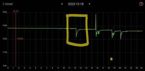

Man sieht auch ganz krass, das wenn man nur ans Auto geht und ausschließt, das die Spannung auch ohne Starten für gut 20 Minuten einbricht, da Systeme hochfahren. Oder wenn man über die App auf das Auto zugreift ist ein Pannungeinbruch erkennbar. Beim reinen Öffnen habe ich kurzzeitig einen Stromfluss mit dem Zangenampermeter von gut 8 A gemessen. Wer also lange steht und immer wieder das Auto öffnet kann die Batterie schnell mal im zweistelligen Prozentsatz entleeren.

O.k. Rekuperation ist nicht ganz der korrekte Ausdruck, ich meinte eben nur im Schubbetrieb, wenn der Motor nicht belastet wird. Ist an den Zacken im Diagramm erkennbar.
Beim Öffnen der Tür bleibt der Span ungsabfall ca 25 Minuten bestehen. Ich stell mal eine Messung ein, wenn ich es nochmal aufnehme. Die 8 A bleiben ca. 3 bis 4 Minuten stehen und gehen dann nochmal auf ca. 4 A runter für ca. 2 Minuten und das beim Aufschließen. Man muss nicht mal die Tür aufmachen. Sag ja nur, wer öfter ans Auto geht und nicht fährt kann das merken
Spannungsverlauf als beim Aufschließen ist gelb eingespeist. Unten ist die Zeitachse in Stunden. Danach kommt ein Autostart mit umparken und die beiden Pulse nach unten bei kurz vor 19 Uhr und 20 Uhr war jeweils Tür öffnen und bei 20 Uhr war die Heckklappe dabei. Ich hab sogar ne 70AH Batterie, da Diesel.
