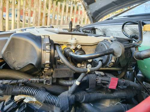

Habe mega Elektronik Probleme... Stoßdämpfer und Traktionskontrolle leuchtet plötzlich, Motor keine Leistung und Bremse ohne Wirkung! Fehlercode U2105 und U2106... Das Auto ist eine Katastrophe
Ganz simpel - die Batterie.
Wird die nicht mehr geladen oder ist defekt, kommen auch einige lustige Fehlermeldungen....
Ein OP-Com ist auf jeden Fall sinnvoll.

Anstatt zu Kritisieren, vielleicht mal Ratschläge geben wo der Fehler liegen könnte
MSTG,
Batteriekastendeckel aufklappen,
Wegen besserem Sehen und Zugang!
Am Motorblock über der Getriebeglocke sitzt
Das MSTG vom 3,2er V6 20 cm unterhalb der beidem RAM Dosen für die Klappensteuerung!
Dort sind 2 Eckige Stecker dran,
Blechverriegelung hochziehen und dann
Den Riegel (denke lila Farbe) noch etwas ziehen,
Dann geht der Stecker ab.
Befestigt mit 4 Torxschrauben denke E6 oder E8,
Auch eine 8er oder 9er Nuss wird gehen!
Oben muss nichts abgebaut werden,
Passiert alles auf der Batteriekastenseite.
Um Batteriekasten sitzt dann vorne das Steuergerät vom AT .
Im Bild die RAM Dosen,die Stecker vom MSTG sieht man da noch nicht,
erst etwas tiefer!
Mfg
20200124
Du kannst auch mal versuchen zumindest im MSTG einen Fehlercode auszublinken!
Wählhebel auf D stellen ,Motor aus
Danach auf Bremse und Gaspedal treten und
Auf den Pedalen bleiben und
Dann Zündung anmachen.
Bei evtl Erfolg blinkt die MKL eine Blinkumpulsfolge aus
z.B.0303 wäre
10 Blinkimpulse, 3 wäre 3 Blinkimpulse und dann
würden wieder 10 und nochmals 3 Blinkimpulse kommen,ergibt 0303
Eine 2105 ,wären 2-1-10-5.
Aber lieber ein Video mit dem Handy machen und
Dann Zählen.
Jeder Fehlercode wird nur einmal Ausgegeben und
Bei mehreren kommen sie hintereinander.
Ist das MSTG durch leuchtet die MKL dauerhaft.

der U2105 ist das,wie bei meinem
https://i.ebayimg.com/00/s/ODY2WDEzNzA=/z/kg0AAOSwiJVc4m00/$_107.PNG
der U2106 ist in der Bedeutung das gleiche für das Automatiksteuergerät.
fehlende Kommunikation
der U2106 kann bei meinem nicht kommen,
da es ein Handgerissenes Getriebe ist.
deiner hat ja ein Automatikgetriebe!
da wird normal mehr als Fehlercode stehen,
aber das Launch Diagnosegerät wird nur den Motor auslesen können!
WAS steht denn bei laufendem Motor im Fehlerspeicher ???
man kann auch bei laufendem Motor auslesen!
Der zeigt gar nix an im Gerät, und beim Ausblinken hörte er gar nicht mehr auf
Wo sitzt das esp Abs Steuergerät? Fest am Block wo die Bremsleitungen dran sind? Wo sitzt das Steuergerät vom Automatikgetriebe?
Meiner zeigt im Esb Steuergerät die genannten Fehler an
