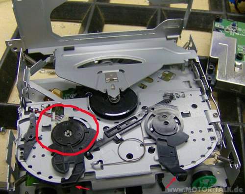

ich habe ein Problem mit dem CD 30 Mp3. Nach dem Auswerfen einer CD arbeitet der Auswurf immer weiter. Irgendwann zieht er dann wieder ein, spuckt die CD aber sofort wieder aus. Nach zig Versuchen klappt es hin und wieder mal, das die CD (egal was für eine) abgespielt wird.
Auch nach dem Auswerfen, also wenn keine CD im Player ist, erlischt die Anzeige "CD in" nicht.
Kennt jemand das Problem oder hat eine möglich Lösung? Kann man da irgendetwas resetten?

da gibts nichts zu reseten, das ist vermutlich ein rein mechanisches Problem. Es gibt einen kleinen Microschalter, der bei eingezogener CD die Endlage erkennt und abschaltet. Hier wird der Fehler liegen, Schalter defekt oder mechanisch nicht richtig angesteuert.
Ohne Zerlegen nicht reparabel. Bei Reparatur bitte beachten, daß es 2 verschiedene Grundversionen vom CD30 gibt, einmal Blaupunkt und ab etwa 2008 auch Delphi. Von jedem gibts dann noch zig Unterversionen, das MP3 ist nur eine Bestückungsversion, CD-Laufwerk ist identisch.
Das Delphi ist erkennbar an den 9 Speichertasten. Beide verwenden unterschiedliche Laufwerke!

Sorry, vom nur mal Aufschrauben sieht man da selten etwas. Du mußt das CD-Laufwerk rausnehmen und die obere Abdeckung von diesem abnehmen. Habe zufällig gerade eines auf dem Platz und habs mal schnell fotografiert und gekennzeichnet. Dort wo die 2 Pfeile sind wird beim Einschieben der CD ein Mechanismus betätigt, der einen Schalter bertätigt (rot eingekreist). Hier ist mit Sicherheit etwas defekt, oft hilft es bereits, den Schalter zu zerlegen und zu reinigen, ggf. Federkontakte nachbiegen. Der wurde sogar mal geändert und im Rahmen von Garantiereparaturen grundsätzlich erneuert, da das eingesetzte Kontaktmaterial minderwertig war.
Dies gilt für Geräte von Blaupunkt mit Laufwerk BP7b, Delphi sind anders.

So, ich hab für Dich das Laufwerk nochmal rausgenommen und aufgemacht und versuch es Dir, anhand ein paar eingezeichneten Dingen in Deinem Bild zu erklären.
Der "Draht" ist das Ende einer Feder, die den schwarzen Hebel zurückdrückt Richtung Laufwerksmitte. Diese muß hinter dem gestrichelten Zapfen "b" eingehakt sein (rote Linie). Zapfen "b" ist unten an dem schwarzen Hebel dran und greift in die blau gekennzeichnete Nut "a" ein. Wenn Du Glück hast, ist die Feder nur herausgehopst, hast Du Pech, ist der Zapfen an der Unterseite des Hebels abgebrochen.
Das kann schon die ganze Ursache sein, der Hebel kann die Betätigung des Schalters behindern, wenn er in falscher Position liegt, wie ja bei Dir der Fall.

Danke für deine Erklärungen, echt super von dir! Also die Feder ist jetzt wieder da wo sie hingehört und der Arm wird in der richtigen Position gehalten. Beim anschließen war auch die Anzeige "CD in" weg. Leider aber nur bis zur ersten CD, dann war das gleiche Problem wieder der Fall.
An der Feder liegt es nicht, die liegt immer noch korrekt.
Dann bleibt noch der Schalter, den ich zu Anfang erwähnt hatte. Ansonsten sind leider die "Patentrezepte" aufgebraucht, weiter ist es von Ferne schwer realisierbar. Entweder mit der Mechanik richtig auseinandersetzen, was muß wann passieren im Ablauf oder in der Bucht ein CD30 schießen mit intaktem Laufwerk und umbauen. Wichtig ist hier nur, daß es ein Blaupunkt ist (6 Sendertasten). Ob MP3, UHP-Eingang, Twin-Audio oder nicht ist völlig egal, Laufwerke sind identisch. Auch div. VW/Audi/Fiat/Alfa usw. passen, wenn sie von Blaupunkt sind und das BP-7-Laufwerk haben, wobei hier die Laufwerksplatine unterschiedlich sein kann, da wäre aber die Mechanik identisch.
