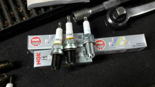

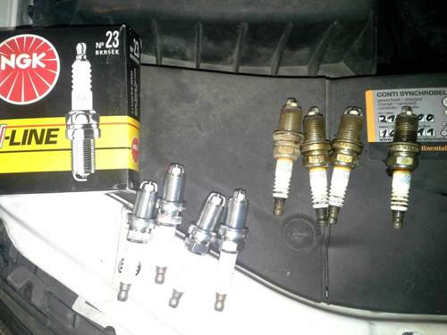

Jetzt ne blöde Frage, ich habe vor ner Woche Zündkerzen gewechselt... Kann das damit zusammen hängen? Habe teure Ngk verbaut.. Habe später gelesen, man sollte nur Bosch verbauen
Die Maschine will nur mit de opel originalkerzen gefüttert werden.. und die zündriegel gehen auch oft kaputt.....
Wenn der noch die Erstausstattung an zündriegel hat sind die quasi scheintot
Da waren noch original gm Kerzen drin

Keine Ahnung, habe den Wagen erst zwei Monate.. Sollte ich erstmal original Opel oder Bosch Kerzen verbauen?
Entegegn aller Meinungen verbaue ich den größeren Teil mein ganzes Leben
NGK-Zündkerzen und habe noch nie Probleme gehabt.
mit B... Kerzen schon gewaltige !
Gefakte "Originale" Zündis aus der Bucht kaufe ich nie!
an den Zündis wird es nicht liegen,denke ich
Bmw-328-4x4-zuendis-ngk
Zuendis-ngk-v-line
Die Ngk habe ich auch drin und bin auch 8 Tage ohne Probleme super gefahren... Hätte das Problem nicht dann sofort sein müssen?
Wo hast Du denn die Zündis gekauft,in der Bucht-Internet?
Im Internet beim Händler... Bekomm jetzt noch Paar Bosch, kann ja auf doof einfach mal wechseln und schauen was geht.. Das Mstg geht morgen zur Überprüfung nach Endera... Kostet 50 Euro... Obwohl ich mit Bosch nur schlechte Erfahrungen bei anderen Autos hatte
falls der Internethändler mit A anfängt könnte es ein Griff ins CLO gewesen sein.
