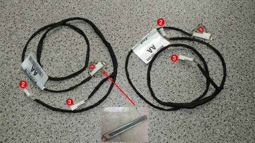

Wenn Du den inzwischen zifach erwähnten originalen Kabelsatz nimmst, werden keinerlei T-Stecker oder sonstwas selbstgebasteltes benötigt...wie oft denn noch??? Es sind alle notwendigen Steckverbindungen vorhanden.Im Fußraum anschließen und fertig!!!

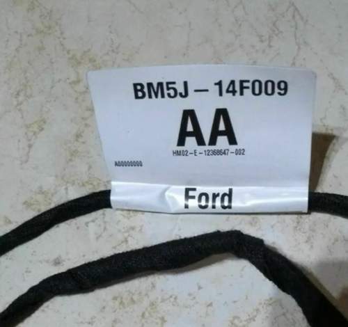

Richtig. Sobald mein Satz da ist schreib ich die Nummern. Hab bis jetzt auch nur die Bilder.
ja, die Teilenummer ist korrekt
Ford-focus-iii-kabel-u-stecker-zum-nachruesten-fussraumbeleuchtung-bild
@razor1 schrieb am 15. September 2020 um 07:15:28 Uhr:
mit dem T-Stück ist das "T-Kabel" gemeint, was ja einen Eingang und 2 Ausgänge hat.
Wer löten kann, kann sich das sparen...
Viele Computerstecker m. 2,54 mm Pinabstand passen auch.
So hab jetzt Bestellt und die Kabel sind dabei, werd mich dann mal dran setzen wen die da sind 🙂

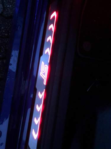

So, heute angekommen, beide funktionieren.
Meine Frage jetzt noch, wie bekomme ich die alten ab und wie mache ich die neue dran?.
Hab ne Tube Sikaflex, finds aber bissen krass das zu verwenden.
Wen eine mal kaputt geht muss ich die ja wieder runter bekommen.
Hat einer eine Idee ?

Die alten mit Föhn anwärmen und abziehen, sind ja geklebt. Die neuen haben auch Klebestellen. So wars bei meinen.
@charles2 schrieb am 27. September 2020 um 07:11:21 Uhr:
Also wie bei der Pflaume abmachen.
Klebestreifen haben die nicht, da die ja gebraucht waren.
So hab sie erfolgreich Installiert bekommen

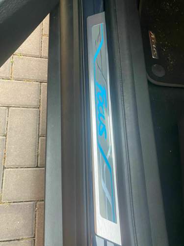

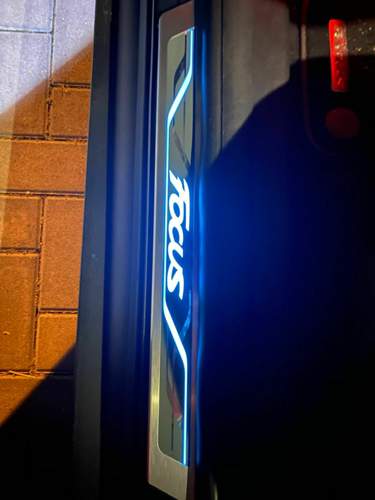

Die Einstiegsleisten gibt es auch mit Focus Schriftzug. Habe es heute eingebaut. Bin begeistert.

Sehen auch genial aus 🙂
