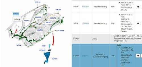

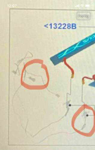

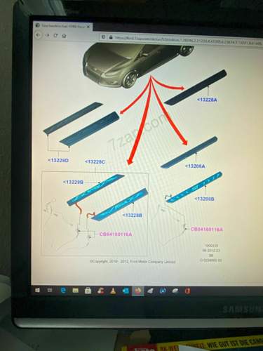

Habe mal das Schema von Meinem ST genommen, markierte Stelle (7zap)
Kabel
Der Anschluss läßt sich, wie schon oben geschrieben, problemlos durchführen, dafür benötigt man keine speziellen Werkzeuge oder Fähigkeiten...

Im 7zap findet man die Leisten incl. benötigter Kabel unter
Gruppenteile/Information und Tuning/Individuelle Fahrzeugausstattung/Türschwellerschutz
Es ist kein Kabel vorbereitet. Angeschlossen werden die Leisten -entweder original Adapter oder selber basteln- an den Fussraumleuchten.
Das erste Bild zeigt 7zap und das zweite die Adapter.

danke für deinen Beitrag, aber soweit waren wir schon :-).
Ich suche den Kabelbaum wo die Stecker von den Leisten dran kommt.
Unter den Abdeckungen war nicht ein Kabel zufinden.

es ist nie was vorbereitet bis auf evtl. die stecker der fussraumbeleuchtung. ist diese vorhanden/aktiv braucht man ein T stück, gibs beim ffh. das T stück kommt in den stecker der fussraumlampe, welchefr vorher aus der lampe gezogen wird. die 2 ausgänge des T stückes kommen einmal wieder in die fussraumlampe und einmal zur einstiegsleiste. ist die fussraumbel. nicht vorhanden, KÖNNTEN die stecker da sein. diese befinden sich im kabelbaum eingewickelt in der nähe der öffnungen der fussraumlampen... aaaaber, sie sind NIE durchgeschalten. wo sie enden ist mir unbekannt. irgendwo vorm bcm. da bei multicolor vom dach gespeist und bei single color vom bcm gespeist.
@MaxMax66 schrieb am 14. September 2020 um 21:00:26 Uhr:
Aufklärung...
Jetzt kann ich was damit anfangen, also t-stecker kaufen und dann die leisten 🙂.
