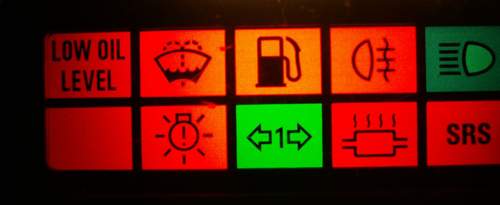

Mir ist gestern aufgefallen, dass die Airbaglampe bei Zündung ein nicht leuchtet. Gerade damit beschäftigt:
Lampe ist heil
Ausgeblinkt - kein Fehler
Woran kann es liegen? Ich bin mir nicht mal sicher, ob sie je geleuchtet hat.

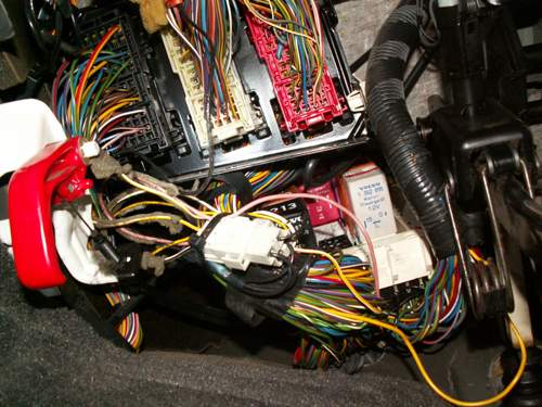

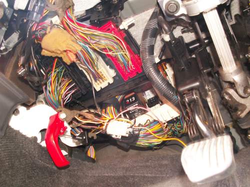

Moin, das Plus nehme ich mir direkt vom roten Stecker. Das Plus für die SRS und Ladekontrolllampe kommt dort glaube ich auch an.
@kleiner blauer schrieb am 14. November 2023 um 22:02:45 Uhr:
Nö, Stecker 24/13 ist nicht Stecker 24/1 (offenbar der Rote) ... 24/13 PIN13 (blau-rote Ader) versorgt diese Lampen !!
24/13 PIN13 (blau-rote Ader) bekommt nur bei Zündung = " II und III ('Start'😉 " +12V ab, via dann schaltendem J-Relais 2/31 ( das Mittlere) .
An den 3 gr. Steckern gibt's kein Dauer-Plus (12V), also nix unabhängig von irgendwelchen Relais od. eben Zündschlüssel-Stellungen :-/ .
Irgendwie sieht die Lage der Stecker in orig. "elektr. Schaltpläne" anders aus, als bei Meinem 😠
Der 24/13er soll rechts liegen - das wäre dann aber der hier abgebildet Rote ?! - der ja 24/1 sein soll ?!
Es wird echt nicht langweilig - mit den orig. Service-Handbüchern 😠
1
2
Aber an einem der Stecker sollte er ja ankommen. Der ganze Kabelbaum geht ja darunter.
Blau Rot roter Stecker hat 3 V gegen Grün Braun auf Stufe zwei. Wenn der Motor läuft sind es 12 V
Ich messe jetzt doch noch mal am KI. Ich fürchte, ich habe aufgrund meiner leichten Farbenblindheit gestern grün Orange in der Mache
Am KI blaurot gegen Grün Braun 8 V. Die bleiben auch wenn der Motor läuft.

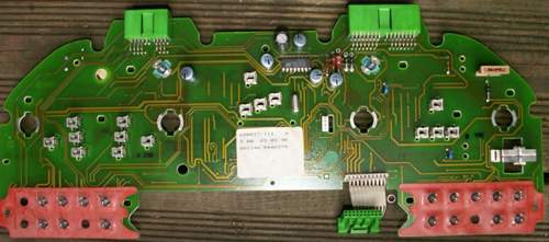

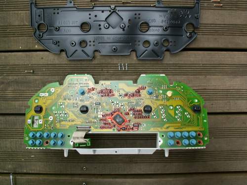

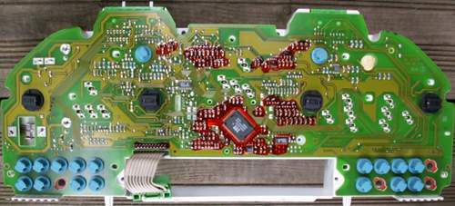

So, was soll ich sagen, habe nochmal das Yazaki rausgekramt und die Lampen durchgetauscht und getestet. SRS Lampe leuchtet jetzt beim Yazaki. Beim VDO geht's nicht. Also scheint tatsächlich am VDO irgendein Problem auf der Platine zu bestehen.
Erstmal vielen Dank für die Hilfe. Ohne wäre ich an der Nummer verzweifelt.
Jetzt kann auch der TÜV kommen.
Gibt es hier jemanden, der Pläne von einer VDO Platine hat?

... also mal selbst "nach-layout-en" (sprich von den entspr. Pins dann die Leiterbahnen verfolgen) etc. 😉😎
