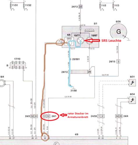

Mir ist gestern aufgefallen, dass die Airbaglampe bei Zündung ein nicht leuchtet. Gerade damit beschäftigt:
Lampe ist heil
Ausgeblinkt - kein Fehler
Woran kann es liegen? Ich bin mir nicht mal sicher, ob sie je geleuchtet hat.

Hhm. Ladekontrolle funktionierte bei beiden KIs. Ich habe ein Yazaki und mein jetziges VDO probiert. Jeweils mit einer eigenen geprüften Glühlampe. Dann muss es wahrscheinlich wirklich das StG sein. Vielen Dank für die Bilder
Hast Du den ABrett-Deckel komplett ab ? Könntest also die beiden KI-Steckverbinder/Kabel easy erreichen ?
Dann wäre zu prüfen, ob eben Saft vom SRS-STG an B3 (grün-braun) ankommt und in jedem Fall (sonst kann es nicht gehen) Masse an A17 (schwarz) immer anliegt.

ich habe jetzt B3 gegen A17 am abgezogen STECKER gemessen. Bei Einschalten der Zündung keine Spannung.
A17 ist Durchgang gegen Masse vorhanden.
Werde jetzt mal B3 auf Durchgang zum nächsten Stecker prüfen. Wenn ich den finde
B3 (grün braun) unter dem Armaturenbrett Fahrerseite am roten Stecker gefunden. Spannung gegen Masse beim Einschalten der Zündung gemessen. Nichts. Durchgang zum Stecker KI ist vorhanden.
Was wäre, wenn das SRS Steuergerät nicht versorgt wird? Wie prüfe ich das am Besten?

Im Moment, wenn man Zündung auf "II" (nicht auf " I "😉 dreht, müsste ja für gut mind. 1/2sek. an B3 irgendeine Spannung (max. 12V ;-) ) vom STG angelegt werden.
Am "gr. roten Stecker" - ( 24/1 ) ist die grün-braune Ader dann am Pin11 ... die hast Du gefunden - die landet dann am STG auf PIN20.
An einem der benachbarten 'gr. Stecker' ( nun 24/2) am Pin31 ( orange Ader ) sollte +12V ankommen, wenn das J-Relais "2/30" schaltet - das sollte schalten, solange Zündung auf "I" od. auch "II" steht; dann sollten +12V am STG PIN21 ankommen (kann man im Augenblick ja nicht messen (da kommt man nicht hin, solange man die Mittelkonsole noch nicht 'gelupft' hat und den STG-Stecker dort abgezogen hat :-)) )) .
P.s.: J-Relais 2/30 ist das Äusserste/Beifahrerseitige der J-Relais.
Interessanter Weise ist laut Schaltplan hier keine extra Sicherung mehr zu diesem STG-PIN21 vorhanden ... also von Batterie-Plus über den Arbeitskontakt des J-Relais direkt "weiter" auf das STG (orange Strippe) ;-) .

Ist ein 95er mit Blinkbox. Wie gesagt, die meldet 1 1 1. Die Relais habe ich schon Dank deiner Pläne einmal über Kreuz durchgetauscht. Ich bin kurz davor einmal den Airbag abzuziehen und zu schauen, ob es dann einen Fehler gibt. Ich tippe nämlich, daß Steuergerät merkt das gar nicht.
….nein, ich meine wenn das Steuergerät nicht versorgt werden würde, dann gäbe es keine Auslesung und keinen 1-1-1….
Das würde definitiv einen Fehlercode generieren und die Lampe würde brennen.
Gruß der sachsenelch
Aber warum gibt es den jetzt keine Fehlermeldung? Ich bin absolut ratlos. Ich hatte jetzt zwei KI und zwei Steuergeräte. Eins ohne Fehler, eins mit Fehler. Lampe leuchtet nie. Das verursacht aber auch keinen Fehler, obwohl es das müsste.
Die grün-braune Leitung vom SRS-Gerät, Pin 20, zum Kombiinstrument, Pin B3, liefert kein Plus- sondern ein Massesignal, wenn die Leuchte brennen soll, wie mir scheint (im Plan braun angestrichen).
Dieses Massesignal schaltet dann im Kombi-Instrument den Transistor durch, und dieser wiederum versorgt dadurch die SRS-Leuchte mit Masse über #A17. (im Plan hellblau, von der SRS-Lampe bis zum Massepunkt eingezeichnet). Über die Glühbirne und den Transistor kann dann Strom vom Zündungsplus zu Masse fließen.
Kurz: Wenn der Transistor keine Masse bekommt an B3, dann kann die Leuchte garnicht brennen, weil sie über den Transistor keine Verbindung zur Masse an A17 hat. (Die SRS-Leuchte hat zwar Zündungsplus anliegen, ist aber masseseitig durch den Transistor abgeschaltet)
Dieses Massesignal in der grün-braunen Leitung würde ich prüfen, gemessen gegen Plus. Also ob die Masse beim SRS-Steuergerät auf Pin 20 herauskommt und ob es am Kombiinstrument auf Pin B3 ankommt!
Ebenso würde ich die grünbraune Leitung auf Durchgang prüfen (dazu an mind. einem Ende abstecken).
Und falls sie tatsächlich nicht in Ordnung sein sollte, der Einfachheit halber einfach eine Neue legen 😉

Wenn ich grün braun gegen Masse auf Durchgang messe, müsste dann ja reichen (bei abgezogen Stecker am KI. Richtig? Durchgang von. KI zum roten Stecker ist ja i. O.
