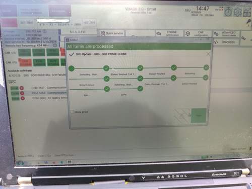

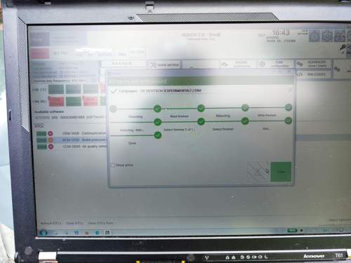

Also zur Sache: Ich hatte vor 2 Monaten den selben Fehler bei einem 2006er V70R.
Ja, dass gesamte Airbagsystem ist deaktiviert
Ja, es geht um den Gurtstraffer hinten rechts. Der ist aber in Ordnung und auch die Verkabelung
Ja, es ist ein interner Fehler im Steuergerät
Nein, weder Volvo noch Bosch noch Vida noch VDASH können ihn löschen, da es ein Hardwarefehler in der ECU ist. Der "Kanal" in der ECU zum Gurtstraffer ist abgeraucht.
Es gibt genau 2 Lösungsmöglichkeiten (1.300€ vs. <100€ )
  1. Zu Volvo. Neues SRS Steuergerät + Softwareload. Den Kostenvoranschlag habe ich gesehen....
  2. gebrauchtes SRS mit identischer Teilenummer von Ebay (20€ -40€) kaufen, jemanden mit VDASH finden, Software clonen von alt auf neu (gebraucht). Kostet bei VDASH 49€.
Letzteres dauert mit Tunnelkonsole Aus- und Einbau ca. 2h. Letzteres ist aber leider in DE offiziell illegal und strafbar. Nur so als Hinweis der Vollständigkeit halber.
Impressionen vom Vorgang:
1
2
3
+3
