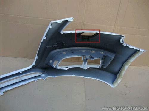

Ich bin gerade dabei die SRA bei einem 2009er A3 nachzurüsten. Nachdem ich die falschen Hubzylinder und Abdeckkappen schon einmal zurückgetragen habe, habe ich jetzt fast alle Teile beisammen.
Mein Problem ist die Aufnahme für die Abdeckplatte der SRA. Die wird wie bereits beschrieben ab 2009er Modell nicht mehr an den Hubzylindern befestigt, sondern direkt an der Stoßstange innen an einem Plastikteil.
Weiß jemand die Teilenummer von diesem Plastikteil? Es scheint, als wird das in das Loch für die SRA gepresst. (siehe Bild)
Oder gibt es für den 2009er auch einen Nachrüstsatz wie für das ältere Modell (8P4 898 101)?
Es kann doch nicht sein, dass ich wg. diesem Teil eine ganze Stoßstange kaufen muss.
Danke für eure Hilfe!
nachrüstsatz gibts da offiziell nicht- du muss die org. Teile verbauen wie sie an dem Modell auch verbaut wurden!
Ja, die bekomme ich zusammen. Außer halt besagtes Plastikteil. Im Ersatzteilkatalog ist das leider auch nicht als Teil für die SRA aufgeführt.
Wo ist das Bild? Was meinst du genau?
Sorry, Fehler beim Hochladen. Hier das Bild.
Aufnahme-Abdeckplatte

Wie hast du das Problem jetzt gelöst bzw. wo haste die Halterung her?

Bei dem 2005er Modell sollten die Abdeckklappen auf den Hubzylindern montiert sein, also das Problem gar nicht auftreten. Das Problem gibt es nur bei den neuen LED-Xenons, weil hier die Abdeckplatten direkt an der Stoßstange montiert sind.
Wenn die Löcher gebohrt sind und passen hast an der Stelle also kein Problem.
kann ich bestätigen, dass die Abdeckklappen auf den Hubzylindern bei BJ 2005 montiert sind....hab selbst die SRA nachgerüstet.....das o.g. Problem tritt nur bei den neuen Faceliftmodellen auf.
