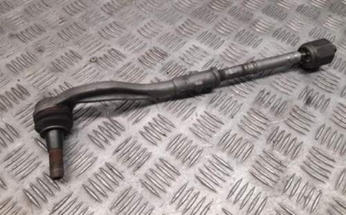

Für mich hört sich das nach Spiel in einem Axialgelenk an.
Bei der Gelegenheit auch die Spurgelenke kontrollieren.

Sorry für die Frage aber sind Axialgelenk und Spurgelenk nicht beides die Spurstangen? Oder meinst du die Querlenker?
Das Spurgelenk ist das Kugelgelenk aussen an der Spurstange. Das Axialgelenk ist innen beim Lenkgetriebe.
Ok danke dir. Muss man nach dem Tausch ne Achsvermessung machen? Ist es ratsam die ganze Spurstange zu tauschen oder nur das Gelenk? Sollte man bei der Kilometerleistung wenn man daran was macht gleich noch mehr erneuern?
Achsvermessung sollte gemacht werden. 100%ig genau bekommt man das Austauschen nicht hin.
Bei einem alten Käfer wars egal. Da hat man es mit messen und mitzählen der Gewindegänge gemacht.
Wenn man Axial und Spurgelenk tauscht ist eigentlich alles was Verschleiss haben könnte gewechselt.
Ich würde die gesamte Spurstange tauschen. Ist weniger Arbeit und gibts in guter Qualität von Lemförder, Febi-Billstein oder Meyle recht günstig. (sind auch Erstausrüster)
Siehe Bild
Aber erst auf Spiel testen. Sonst ists verschenktes Geld.
