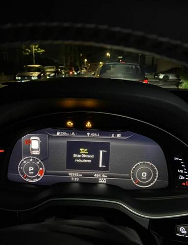

bei unserem SQ7 haben wir zum 2. mal binnen 6500km eine Warnmeldung Ölstand zu hoch.
Beim 1. mal wurde noch gesagt, dass beim Auslieferungsölwechsel wohl zu viel eingefüllt wurde. Es wurde die überschüssige Menge abgesaugt / abgelassen und damit war erst einmal Ruhe.
Nun ging mal wieder die Warnlampe an - Ergebnis lt. Werkstatt wäre Aufgrund von Kurzstrecke und Start-Stop-Automatik Diesel ins Öl geflossen und daher der Stand erhöht.
Dieses Problem wäre bei dem lt. Audi-Betreuer "Diva"-Motor bekannt. Aktuelle Lösung lt. Audi-Zentrale: Wieder das gepanschte Öl in der Menge verringern und weiter beobachten. Öl-Wechsel (auf Werkskosten) wäre nicht vorgesehen.
Hat jemand auch dieses Problem bzw. etwas von diesem Problem gehört oder haben wir doch einen Einzelfall ?

Habe den SQ7 über 4 Jahre und knapp 100.000 km gefahren. Audi war in dieser ganzen Zeit nicht in der Lage, das Problem mit der Ölverdünnung zu lösen. AdBlue Tank ist gerissen, Bremse X Mal getauscht wegen defekten Belägen / Scheiben, 2x E Verdichter defekt, Luftfahrwerk verlor Luft bei gewisser Standzeit, Batterie defekt trotz täglicher Nutzung, Alarmanlage löst ohne Grund aus und kann nicht deaktiviert werden, diverse Elektrikfehler, ... - jetzt probiere ich mal einen Range Rover aus. Nach vielen Jahren ausschließlich Audi war der SQ7 und vor allem das unkulante Auftreten seitens des Herstellers Audi der Grund für den Wechsel. Schade, denn das hiesige Audi Zentrum arbeitet sehr gut. Aber wenn die Qualität bei den Fahrzeugen derart nachlässt, schaut man nach Alternativen.

ich bin neu hier und schreibe, weil ich wie fast alle große Probleme mit meinem SQ7, BJ 6/2017 habe/hatte.
2. "Ölstand zu hoch" hat nach ca. 1,5 Jahren begonnen.
2. Assistenzsysteme sind nach ca. 1 Jahr ständig und ohne Grund ausgefallen.
Beide Fehler konnten bis zur Rückgabe (ca. 20.000 Km Laufleistung) NICHT behoben werden. Der Wagen war wegen beider Probleme zig mal beim Händler/Werkstatt.
Habe durch euch, durch den Verkäufer und diverse Bekannte von dem Standardproblem "Ölstand zu hoch" erfahren.

unser Audi Händler hat gerade angerufen - es gäbe nun eine TPI die das Problem lösen soll ?! TPI 23DI.
Dabei soll mehr Ad-Blue eingespritzt werden. Zusätzlich mehrere Ad-Blue Füllungen gratis.
Schon wer was dazu gehört ?

Hört sich nach der analogen Maßnahme 23CY an welche für die A4/A5 Baureihe läuft. Wenn dem so ist, lies dich vorher dort mal ein, habe die Maßnahme ebenfalls durchführen lassen und betrifft rein die Abgasnachbehandlung mittels AdBlue (ist freiwillig) - würde es mir aber gut überlegen und im A4/A5 Forum mal vorbeischauen wenn es die gleiche Maßnahme nun für den SQ7 sein soll

Man liest in diversen Beiträgen immer wieder folgendes - und kann ich nach gut 3 TKM selbst auch bestätigten: der Kraftstoffverbrauch steigt im Vergleich zum Zeitraum vor dem Update an (+0,5 L), dadurch dass die Abgase nachbehandelt werden läuft das Auto auch heißer, es nehmen die Phasen der DPF-Regenerationen zu und das Getriebe wurde in meinen Augen "Schaltfaul" - bei gerader Strecke ohne Kurven, ohne Gefälle oder Steigung und ohne Verkehr verharrt es im 6. Gang bei 1.900-2.000 Umdrehungen und Schaltet nur widerwillig in den 7. Gang. Dies trägt natürlich aufgrund der höheren Drehzahl dazu bei, dass heißer verbrannt wird, das AdBlue besser wirken kann und der Spritverbrauch steigt.

Maßnahme: 23DI
Beschreibung: W-Softwareupdate Motorsteuergerät
