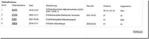

meine historie an TPI siehe bild von heute
TPI Historie

@Fritz_Blitz schrieb am 29. April 2021 um 11:32:48 Uhr:
Hab gerade mal auf der Audi Seite mit der Fahrgestellnummer geschaut:
Maßnahme: S405
Beschreibung: W-Reduktionsmittel AdBlue® auffüllen (23X6 / 23Z2 / 23CB / 2
Maßnahme: 23DI
Beschreibung: W-Softwareupdate Motorsteuergerät
Wie lässt sich heraus finden was hinter den beiden Aktionen steckt.
Umfang etc
Die wollen das in 2 Wochen bei mir machen
S405 ist seit 3 Jahren offen soll das wirklich nur ad blue nackippen sein?

Was steckt hinter der Aktion 23di
Google hat mir nicht geholfen
Der freundliche sagt ihm wäre nix bekannt
Weder Fakten noch Nebenwirkungen
Klar Aktion ist erst online seit 3 Tagen

23di soll wohl die Beanstandung „ Ölstand zu hoch“ lösen.. Ist eine Änderung der Software.. bin gespannt.
Denn sonst ist der SQ7 nach wie vor eine Eierlegendewollmilchsau.. völlig Konkurrenzlos!
mich würde interessieren was das update bewirkt
reine software Änderung?
das ändert an der Mechanik nix, es wird weiter Diesel ins öl gelangen
also wie heraus treiben?
Naja, so in der art: mehr addblue einspritzen, mehr spritverbrauch, Öl wird heißer und dann Verbrennung des diesels?
Ist mir ehrlich gesagt egal.. Hauptsache der Diesel wird verbrannt und der Ölstand steigt nicht weiter an. Ob ich nun 12,7 liter, oder 13,2 Liter Durchschnittsverbrauch hab, stört nicht..
