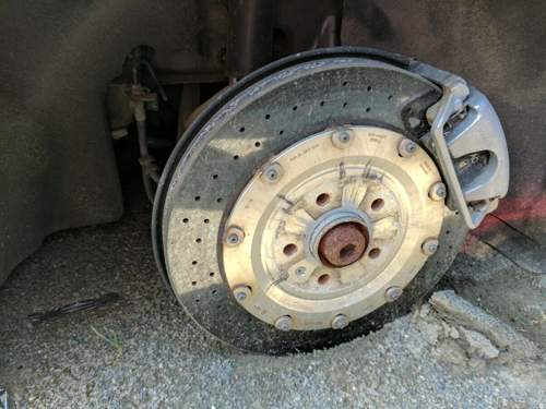

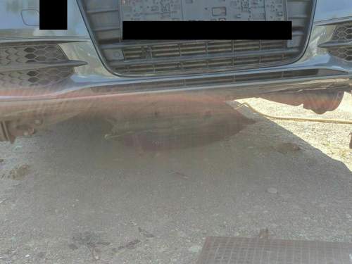

Hier noch zwei Bilder vom A6 3lTDIBiTurbo mit ceramic (wieso auch immer man bei diesem Auto ceramic braucht). Ist damals knapp am wirtschaftlichen Totalschaden vorbeigeschrammt. Circa 35t Wiederbeschaffung, >20t für Bremse, dann noch bissl eingedrückte Schweller, neue Räder usw. haben zu Reparaturkosten von ca 32t € geführt.
Jetzt mal eine blöde Frage, wie bekommt man die Räder ab ohne die Kiste hoch zu bocken, bzw. wie bekommt man die Aufbockwerkzeuge raus wenn nachher alles auf den Scheiben aufliegt?
Da muss man doch die komplette Kiste angehoben haben - Stapler oder Kran.
Sind aber auch Dilettanten gewesen, für die Bremsanlage hätten sie 5k aufwärts bekommen bei Egay...mit Felgen wird das schwierig 🙂
Das hat sich das Autohaus (bzw. meine Frau, in deren Bestand die Fahrzeuge waren) auch gefragt. Man wollte ja nicht noch mehr kaputt machen 🙂 Dazu kommt, dass sich die betroffenen Fahrzeuge auf einem recht unzugänglichen Wildgelände (Warten auf Aufbereitung bzw. Export) befanden.
Wäre vielleicht auch nicht so schlimm geworden, hätte die Freigabe der Kripo nicht so lange gedauert. Zwischenzeitlich gab es starke Regenfälle und die Klötzchen sind eingesackt und weggebrochen.
Ich bin allerdings schon recht lange beim THW und konnte mir Drucklufthebekissen hierfür ausleihen. Damit war das eine Sache von wenigen Minuten für zwei Autos (der Q7 hätte sicher auch mit dem AAS weit genug angehoben werden können, aber so ging es einfacher). Sollte auch jede größere Feuerwehr und vielleicht auch Bergungsunternehmen haben.
Edit: Die hier sollten das sein: https://www.vetter.de/.../Mini_Hebekissen+8+bar-p-3303.html
Wir benutzen die 20t u. 40t Größe.
Edit 2: Ich sehe gerade, dass Du nicht gefragt hattest, wie man das Fahrzeug im Nachhinein wieder weit genug angehoben bekommt, um wieder Räder dranzustecken oder den Wagenheber drunterzufahren, sondern, wie es die Diebe gemacht haben. Damit war meine langatmige Antwort eigentlich fürn Arsch :-)
Die hatten circa 12cm hohe Holzscheite (ca 5cm Durchmesser) unter die Schweller gestellt. Es hat gereicht, dass sie ihren Wagenheber rausbekommen haben und der Rest war ihnen egal. Ich schätze, dass zu diesem Zeitpunkt die Bremsscheiben schon im Schotter standen. Komplett auf lag er nachdem irgendwann die Klötze weggeknickt sind. Auf dem zweiten Bild sieht man unter dem hinteren Schweller ein Stück Holz liegen.
