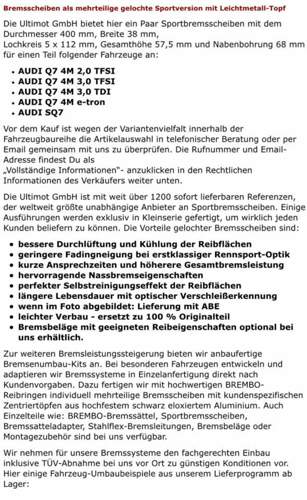

@johro GELOCHTE SPORTBREMSSCHEIBEN AUDI Q7 4M VORN 375 x 36 mm https://rover.ebay.com/.../0?...
Hier z.b. 375mm . Wie gesagt wenn Fehler in den Shops sind ..... i dont know .
Hsn tsn und pr Liste von jemanden . Dann kann man zu 100% Aussagen treffen .

@johro schrieb am 27. Februar 2018 um 21:35:16 Uhr:
@Michael_Q7_4M schrieb am 27. Februar 2018 um 21:20:18 Uhr:
Ehrlich gesagt glaube ich nicht wirklich das ein SQ7 nur 349 mm Scheiben vorne haben soll.
Irgendwo hier war doch schon mal ein Bild von den Dimensionen der Scheiben:
Q7 3.0 TDI als 5 Sitzer VA 350 mm und HA 330 mm
Q7 3.0 TDI als 7 Sitzer VA 375 mm und HA 350 mm
SQ 7 VA 400 mm HA weiß ich leider nicht
Q7 3.0 TFSI als 5 Sitzer VA 375 mm und HA
So habe ich das vom mitlesen auch in Erinnerung.
Habe bei ebay nachgesehen, da werden auch 400mm für den Sq7 angeboten.
Schaut cool aus:
https://www.ebay.co.uk/.../122585001848
Ich bezweifle die Aussage von Andre....

@Andrehhq7 schrieb am 27. Februar 2018 um 20:39:06 Uhr:
@julianmuc wäre vermutlich besser gewesen eine 400mm bremsscheibe vorne beim sq7 , scroll mal ein bisschen hoch . Laut Teiledienst besitzt er vorne 349mm wie auch im Q7 .
Hallo Andre!
Das mit den 349mm habe ich auch gesehen, ist aber falsch deklariert. Das ist die Scheibe für hinten.
Bei meinem habe ich mal nachgemessen, es ist definitv ne 400er vorne. 🙂

Super endlich mal einer der mal Tätigkeiten zeigt :-) na da sollte man mal so eine teile Dienste im Web drauf aufmerksam machen . Wenn man selber Hand anlegt und bestellt und ständig falsche Ware bekommt . Danke für die Rückmeldung . Wäre wahrscheinlich anhand schlüsselnr. Und pr Code Liste aufgefallen . Hat ja leider keiner mal gepostet . Ist aber somit geklärt.

Da es beim Sq7 aufgrund des hohen Gewichts kaum Reserven vorhanden sind, ist die Bremse schnell < 50.000km platt. Es sei denn man fährt nur Stadtverkehr oder zum Bäcker , dann schafft man auch mehr.
Beim cayenne gibt es auch Stahlbremsen , welche Scheiben größe passt auf den sattel vom sq7? Etwas >400mm vorne?
Hat jemand Zugriff auf teile kataloge? Gibt es den rsq8 mit Stahlbremse? Welche Stahlscheibe hat der rsq8 vorne? Durchmesser?
Der Sq7 fl Baujahr 2020 mit dem 4.0tfsi und größer >500PS welche Stahlscheiben hat der verbaut? Der muss doch alleine wegen der Mehrleistung eine andere Bremse hat.
Danke
Worauf möchtest du jetzt genau hinaus ? In der AUTODOC App kannst du dir die Fahrzeuge raus suchen und dir die Scheiben anschauen . Wenn du PR Codes noch obendrauf benötigst bzw. es Keramik sind , ist es ein wenig schwerer . Besser ist es immer mit der FIN abzugleichen .
RSQ8 VA 420mm ?
SQ7 TFSI VA 374mm 7 Sitze , 349mm 5 sitze ?
SQ7 TDI VA 375 mm 7 sitze , 349mm 5 sitze ?
.jpg
@andrehhq7 die Autodoc App hat viele Fehler
Kein sq7 hat an der VA 374mm oder kleiner
Sq7 hat immer minimum 400 mmm VA
Rsq8 hat 420 mm
Passen die 420mm vom rsq8 auf den sq7 sattel der Serie 400mm Scheiben hat?
