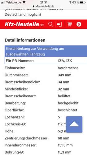

@Andrehhq7 schrieb am 27. Februar 2018 um 20:39:06 Uhr:
@julianmuc wäre vermutlich besser gewesen eine 400mm bremsscheibe vorne beim sq7 , scroll mal ein bisschen hoch . Laut Teiledienst besitzt er vorne 349mm wie auch im Q7 .
Ich hatte die Dimensionen beim SQ7 bislang nicht überprüft. Dies bestätigt ja weiterhin meine Annahme dass die Bremsen schlichtweg unterdimensioniert sind.
Au kacke. Der hat ja die gleichen Bremsen wie beim normalen Q7. Jetzt wundert mich nichts mehr.

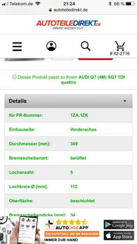

Habe gerade nochmal woanders geschaut . Siehe Bild . SQ7 TDI
O.K., dass überrascht mich schon wirklich sehr. Mein 3.0 TFSI (333 PS), hat definitiv vorne 375 mm und hinten 350 mm. Hab’s beim Reifenwechsel damals nachgemessen.

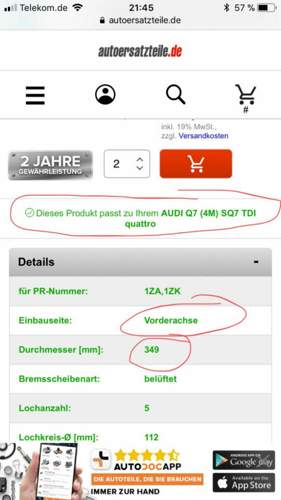

@Michael_Q7_4M also ich gehe jetzt nur davon aus was die Teiledienste sagen . Wenn Fehler im Webshop sind , kann das natürlich auch falsch sein . Aber hier nochmal ........ andere Seite SQ7 vorne . Schönen Abend noch allen bin raus ....

Aussage von mir oder den Teilediensten ? Du kannst ebenfalls eine Abänderung ab Werk haben . Mj Wechsel. Dann kann es beides geben . Aber guck du mal bei eBay :-)
Hier kannst du sie original kaufen:
400mm vorne und 350mm hinten. Dann hätten wir das ja auch geklärt; )
https://www.ebay-kleinanzeigen.de/.../783934905-223-1840
Original SQ7 Bremsscheiben Vorne 400x38 und Hinten 350x28.
Lochkreis 5x 112 , also standard VW grösse.

Was willst du mit deinen lustigen Screenshots vom Handy?
Glaubst du es gibt gefakte 400mm bremsen für den Sq7?
