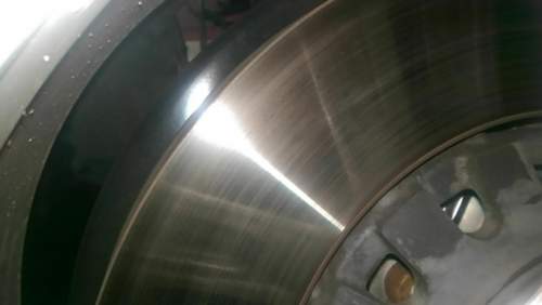

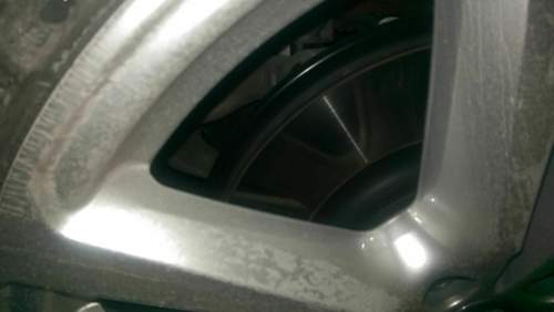

@SQ5-313 schrieb am 26. Februar 2018 um 19:24:33 Uhr:
Exakt wie bei mir. So sahen alle meine Bremsen nach 4.000 bis 6.000 km aus.
Später dann...
Anbei nochmals zwei Bilder von mir, die nach 2.500km mit der neuen Bremse entstanden sind.
Ist das der gleiche Vorgang oder hattest Du nach dem Tausch bei 6.000 km die erneuten Probleme nach lediglich weiteren 2.500 km?

@B.Engel2013 schrieb am 27. Februar 2018 um 09:42:09 Uhr:
Später dann...
Ich kann Deinen Unmut gut verstehen, Du wirst aber zugeben müssen, dass Du in der Schärfe mit diesem Problem ziemlich einsam bist.
Wie gesagt, ich habe die Bremsen schon vier mal tauschen lassen!
Das Schadensbild ist immer das selbe, dieses Mal bereits erste Anzeichen nach 2.500 km, jetzt sieht es noch schlimmer aus.
Und noch etwas wichtiges: Ihr müsst dringend zwischen SQ7 und Q7 differenzieren, das sind zwei vollkommen unterschiedliche Bremsanlagen. Ich kenne aus dem Stehgreif allein hier aus der Region mehrere SQ7-Fahrer, die exakt die selben Probleme und auch im selben Ausmaß wie ich haben. Traurig, ist aber so.

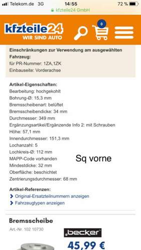

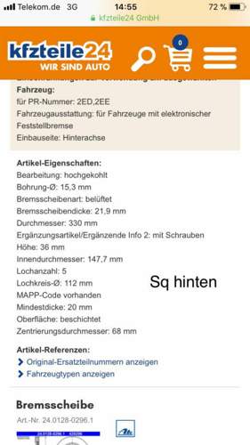

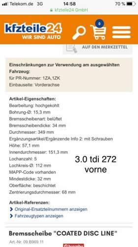

Wenn ihr euch mal die Bremsscheiben anschaut , werden ihr kaum Unterschiede zum Q7 3.0 272 ps tdi fest stellen . Ich hoffe das klappt hier mit den Links . Es gibt lediglich für die Hinterachse 330mm oder 350mm . Entweder ist dort abgeändert worden weil zu klein , denke aber eher das es mit 5 und 7 sitzen zusammenhängt . Ich sehe bei der Stahlbremse bezüglich Bremsfläche keine Unterschiede bzw. Relevante andere Maaße .
Q7 3.0 tdi 272 ps https://www.kfzteile24.de/.../bremsscheiben?...
SQ7 https://www.kfzteile24.de/.../bremsscheiben?dlnr=3&%3Bktypnr=120590
