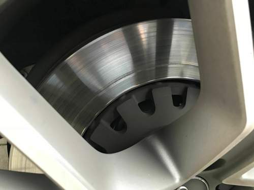

so, nach rd. 7000 km, ez 11/2017, quietschen, farb-/thermische veränderung und riefen.
jeweils rechts und links auf der vorderachse.
hinterachse ist unauffällig
beim runterbrensen von z. b. 160 km/h leichte tendenz nach rechts ziehend...
bin kein vollgaspilot, 40% bahn, 40% stadt, 20% land, nutze viel acc
für mich sieht es nicht nach normaler abnutzung aus.
bilder auch zum autohaus geschickt: entweder ich bremse zuviel oder zu wenig, riefen kommen vom streusalz
—> sehen die scheiben für euch normal aus????
Haha ! Die kannst du geschmeidig komplett wechseln . Durch .... , hatten wir beim 4L auch damals . 7000km auf der Uhr ?? Puh.... was sagt Audi ?

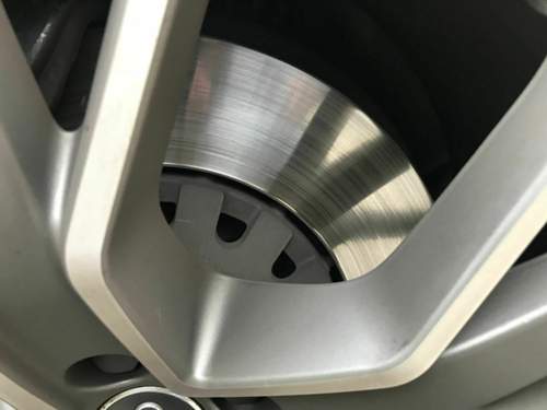

Und 5. der Satz das meine Frau dick ist , war sein letzter 😁 😛 Ich muss wirklich nochmal tief graben in den Datensicherungen. Die Scheiben auf unseren sahen wirklich fast identisch aus bei 9500km . Irgendwo müsste ich noch Fotos vom Austausch haben . Immer diese Anwenderfehler 😁😁😁😉 Das die nicht dazu lernen , das Auto ist ja wirklich nicht alt und mj18.
Anbei nochmals zwei Bilder von mir, die nach 2.500km mit der neuen Bremse entstanden sind.
Die tiefen Riefen entstehen dadurch, dass der Belag teils zerbröselt und dann beim Bremsvorgang in die Scheibe gedrückt wird. Erklärt auch die furchtbare Geräuschkulisse.
