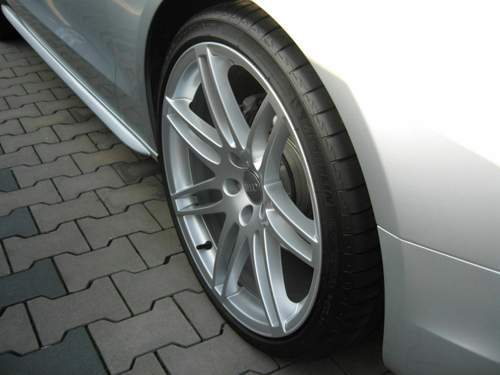

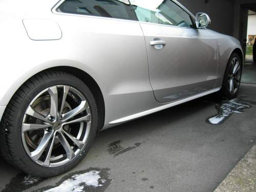

Beabsichtige demnächst an meinem A5 auch Spurverbreiterungen anbringen zu lassen. Habe jetzt schon sehr viele Beiträge gelesen, bin aber noch unschlüssig🙄. (Kenne mich nicht mit Fahrwerk u.s.w. aus). Kann man generel sagen das SCC Scheiben besser als H&R Sch. sind??
Gibt es eine ´´gute`` Kombination von Scheiben (vorne und hinten), die ich sowohl im Winter ( 18 Zoll- 245er- ET 30), als auch im Sommer ( 20 Zoll orginal Audi) montieren kann?? Es sollte eine gute Optik aber keine großen Einflüsse auf das Fahrverhalten haben. ( Ein leichtes Vibrieren im Lenkrad beim Bremsen habe ich leider schon seit dem Anfang😕, dies sollte sich aber nicht sehr verstärken). Ebenso sollten die Scheiben eine Tüvfreigabe  für beide Felgentypen haben. Mei KFZ hat das  tiefergelegte S-line Fahrwek. Für Antworten oder Ratschläge wäre ich sehr dankbar.
Img-0490
Img-0889
...also erstmal ist das s-line Sportfahrwerk nicht tiefer als normal. Das war eine anfängliche Fehlinformation in den Prospekten, die inzwischen bereinigt wurde. Ich habe 25mm Tieferlegung und 30 mm Spurverbreiterung von H&R montiert und keine Probleme.
Fahre Sommer wie Winter die 20 Zöller. 30mm (als 15mm pro Rad) vorne ist grenzwertig rsp. ideal. Hinten könnte man meiner Meinung nach auch 40mm verbauen, wollte aber sicher gehen, dass auch bei 265er Pneubreite nichts kratzt (falls Auto stark beladen). Im Winter mit 245 Breite hats sowieso genügend Platz.
Hier gehe ich immer von der Einpresstiefe der original 20 Zöller aus! Weiss nicht was bei den 18ern der Fall ist. Grundsätzlich würden die eher mehr vertragen, dann wirds aber mit den 20ern heikel.
