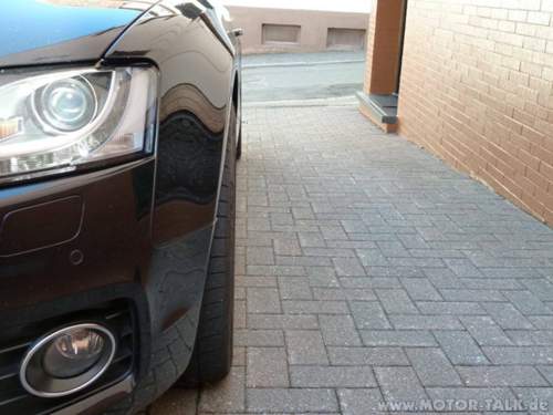

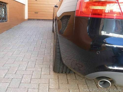

Original geschrieben von Weltenbummler1
ich habe auch keine Probleme.
Vorne 40mm und hinten 50mm von H & R
Kein Vibirieren und schön bündig mit der Karosserie
wäre es möglich ein paar Bilder zu posten 🙂
anbei einige Bilder deiner Wünsche.
Sorry, aber mein A5 ist leider etwas schmutzig, verzeihe mir 🙂
P1030853
P1030850
