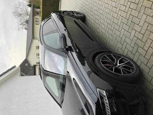

Ich hatte eigentlich nicht vor Spurverbreiterungen an meinem Q8 zu montieren, bis ich den Q8 letzte Wo. aus etwas Entfernung von hinten gesehen habe. Das sah doch schon etwas "komisch" aus, bzw. die Spurbreite zum Heck nicht so stimmig, trotz 22-Zoll.
Ich habe dann mal gemessen welche Platten "nötig" wären und bin auf 17-20mm pro Seite gekommen, vorne wie hinten. Bei der Breite und dem Gewicht des Q8 wollte ich aber nicht die Variante "gesteckte Distanzringe mit längeren Schrauben". Also kam nur die 22mm Variante als "fest verschraubte Distanzringe" in Frage.
Dank dem von antietz oben eingestellen Link zu den H&R Platten mit TÜV, fiel mir die Suche ja nicht schwer und dann auch direkt bestellt. Heute angekommen und auch direkt verbaut. Alles bündig und satt abschließend ohne das etwas schleift oder nachgearbeitet werden muss.
22mm pro Seite
H&R 4455668
Preis 83,-€ / Paar

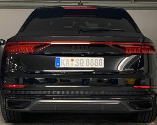

Hier nochmal meiner mit den Verbreiterungen
Perfekt! 😎

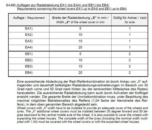

Nach dem H&R Teilegutachten müssen ja Radabdeckungen Hergestellt werden...
Wie habt Ihr dies gemacht?

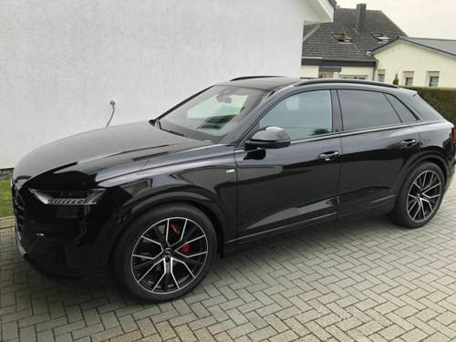

Habe es nicht mehr ausgehalten und die Sommerräder drauf gemacht. Gestern war ja schon der meteorologische Frühlingsanfang. Sieht auch ohne Spurplatten für mein Verständnis gut aus. 😉

Natürlich sieht das jut aus. Ich warte allerdings noch ein zwei Wochen. Ich habe mich nämlich ein wenig in meine Winterfelgen verliebt. Aus ähhh ist Liebe geworden....

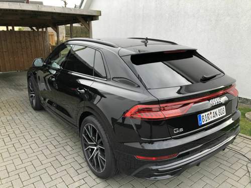

Also finde sieht so satter aus ..
Wegen Eintragung .. kein Thema .. die Plastik Dinger hinten reichen aus laut meinem tüv Mensch .. ist ja mal wieder wenn wenn wenn wenn Deutschland .. es könnte ja ein strichen ganz außen und vielleicht und wenn eventuell und bla .. das sagte der tüvler wenn ein Stein fliegt fliegt er .. Amen
@pazzo76 schrieb am 3. März 2020 um 21:09:58 Uhr:
Also finde sieht so satter aus ..Wegen Eintragung .. kein Thema .. die Plastik Dinger hinten reichen aus laut meinem tüv Mensch .. ist ja mal wieder wenn wenn wenn wenn Deutschland .. es könnte ja ein strichen ganz außen und vielleicht und wenn eventuell und bla .. das sagte der tüvler wenn ein Stein fliegt fliegt er .. Amen
Hast du auch die 22er vorne und hinten drauf ?
Merkt man einen negativen Unterschied zu original ?
