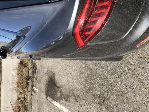

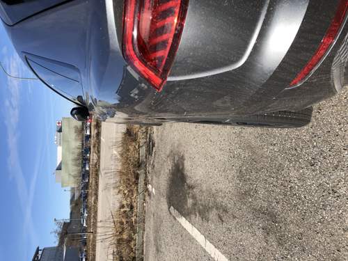

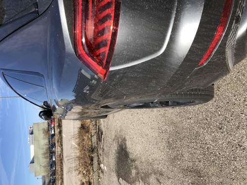

Ich hatte eigentlich nicht vor Spurverbreiterungen an meinem Q8 zu montieren, bis ich den Q8 letzte Wo. aus etwas Entfernung von hinten gesehen habe. Das sah doch schon etwas "komisch" aus, bzw. die Spurbreite zum Heck nicht so stimmig, trotz 22-Zoll.
Ich habe dann mal gemessen welche Platten "nötig" wären und bin auf 17-20mm pro Seite gekommen, vorne wie hinten. Bei der Breite und dem Gewicht des Q8 wollte ich aber nicht die Variante "gesteckte Distanzringe mit längeren Schrauben". Also kam nur die 22mm Variante als "fest verschraubte Distanzringe" in Frage.
Dank dem von antietz oben eingestellen Link zu den H&R Platten mit TÜV, fiel mir die Suche ja nicht schwer und dann auch direkt bestellt. Heute angekommen und auch direkt verbaut. Alles bündig und satt abschließend ohne das etwas schleift oder nachgearbeitet werden muss.
22mm pro Seite
H&R 4455668
Preis 83,-€ / Paar
Q8 22mm 1
Q8 22mm 2
Q8 22mm 3

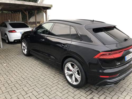

Hier ein paar Fotos
918a76b2-ee2b-40e2-a2c5-5bc032260235
96d514df-4dc1-4f3d-997e-588fdfab45ae
035cc2b6-ef92-4a3e-a6e5-77c2d59afd49
+3

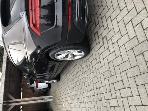

Ich habe nicht drauf geachtet, aber es könnte sein, dass die Einpresstiefe bei den Winterrädern anders ist als bei den Sommerrädern und sie dadurch etwas mehr rausstehen.
Felgenbreite ist bei beiden gleich mit 10J
Das könnte natürlich gut sein. So sieht es in der Tat nicht so toll aus. Bündig ist super, rausstehende Räder, eher das Gegenteil. Auf den Bildern der anderen Q8 mit Distanzscheiben sieht es so aus, als wäre es bündig.
Die Winterräder haben ET 20 und die Sommerräder ET21 auf 10 Zoll Felge.
Nur wirken die 21er aufgrund des dickeren Gummi s anders.
@Britzelmair schrieb am 23. Februar 2019 um 11:02:14 Uhr:
Werde mal abwarten wie es mit den Sommerrädern aussieht, wenn es passt, besorge ich noch dünnere Verbreiterungen für die Winterräder.
Ahh - jetzt. Ich Idiot! Ich hab ja die 22 Zoll Felge drauf. Die hat ET 21.
