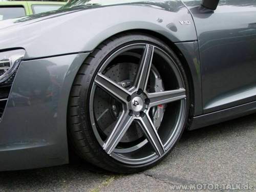

Hier mal mein Fahrzeug mit 20 Zoll und KW Gewindefedern. Ist noch komfortabel und MR funktioniert weiterhin.

Wow, schaut Klasse aus @3er.
Der Blaue aber auch!
Ne habe die V 10 19 Zoll Felgen drauf. Ich mache mal am Wochenende aktuelle Bilder.

Haste mal gemessen, wie tief er jetzt ist? Und was ist max. möglich an Tiefe mit kw
super, sehr schön geworden!
Habe nicht gemessen. Habe das Fahrzeug halt optisch an die 20 Zoll angepasst und versucht drauf zu achten, das man noch in ein paar Parkhäuser kommt. Man kann die Federn noch tiefer machen! Die haben wirklich ohne Ende Gewinde. Man muss halt den Mix aus tiefe und Fahrbarkeit finden. Die Federn kosten zwar paar Euro mehr wie H&R sind aber dafür einstellbar und wie gesagt MR bleibt aktiv!
