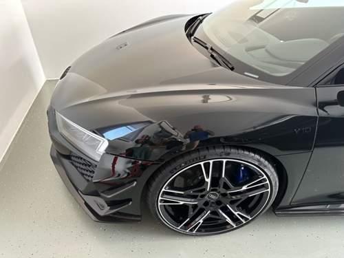

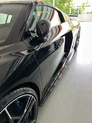

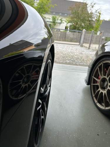

Hallo Julian,
Anbei von der Hinterachse (12 mm pro Seite)
Vorderachse sieht man im Bild 2 / 3 auch (10 mm pro Seite)
Schönen Sonntag noch

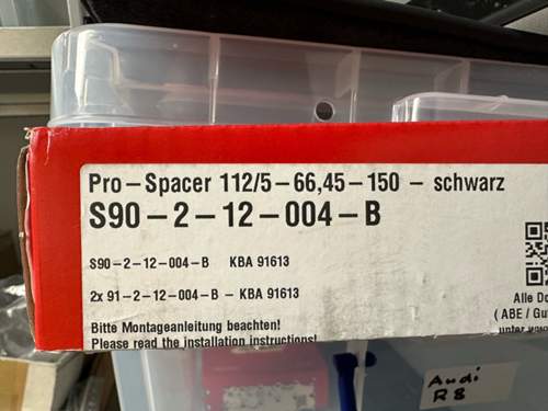

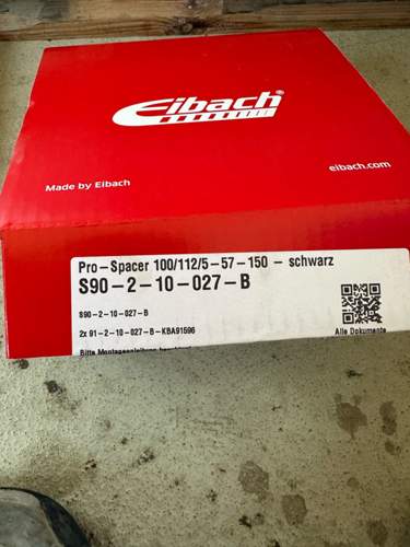

Danke , gerne !
Ich hab die Eibach Spurplatten drin. Muss man wegen dem Gutachten aufpassen , wo die verbaut sind (Vorder- , Hinterachse)
