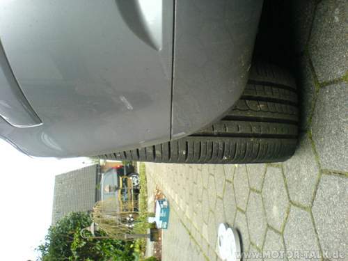

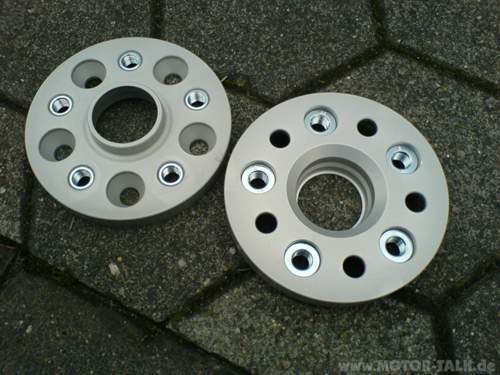

Hi, also wenn ich Felgen mit ET 32 habe aber mindestens eine ET von 45 brauche könnte ich dann z.B. 15mm Distanzscheiben verwenden um auf eine ET von 47 zu kommen oder habe ich das falsch verstanden?
So, hier nochmal ein paar Bilder unter anderem mit besserer Belichtung.
Gruß David
Vorher
Nachher2
Nachher3

Muss ich wirklich bei 15mm Vorne und 20mm Hinten die Schraube entfernen????
Weis das einer?
Hab deine Bilder angeschaut, ein bisschen mehr würde mir schon gefallen :-D 😉
Gruss
bei 20mm hinten - ja, das wird eng werden! bei beladung wirds auch wahrscheinlich schleifen
also wenn dann die Schraube muss raus! was danach dann kein Problem mehr macht oder?
oder ich mach Vorne 10mm und Hinten 16mm
geht das?

kann ich nicht bestätigen, dass die Schraube bei 20 mm spurplatten hinten raus muss.
Ich hab die Schraube noch nie angefasst und fahre 17 Zoll 7,5 ET56 hinten mit 20mm Spurplatten inklusive Tieferlegung 35/35 und es schleift nie....
An den 2mm mehr bei Et 54 wird es nicht scheitern denk ich
und bei mir hats damals geschliffen 8P 2003 7.5x17" Serienfelgen mit 20mm hinten ... 😉 und du kannst ja mal die SUFU Benutzen - Stichwort ET35.. viel erfolg !
Auf der SICHEREN Seite ist man immer bei einer ET von ~40
nö muss ich nicht. meine 20er Platten sind hinten dran und funktionieren top ohne Schraube rausmachen oder bördeln. Ich bin somit HINTEN WOHLBEMERKT auf ET 36 und weit entfernt vom schleifen
dann nimm 15er hinten, dass das ne sichere Version ist da sind wir uns denk ich mal einig...
Nur bei den 15er musst du auch neue längere Schrauben fürs DR System kaufen und so, da geht das DRA System nicht dran mit Felgen an Spurplatte festmachen mit den vorhandenen Schrauben

fahre auf meinem Sporti, 7,5x18 mit 15mm Platten hinten und einer Tieferlegung von 45mm. Ich musste die Schraube entfernen, weile es geschliffen hat.
ja ^.. wie gesagt bei normaler Fahrt hatte ich auch keine Probleme. nur bei 2-3 personen hinten und bodenwellen..

Ich glaub ich werd mich für 10mm V. und 16mm H. entscheiden ...
Weil ich natürlich keine Lust habe das ich Schleifgeräusche hab wenn jemand mitfährt oder ich was abbauen muss, bzgl. Schraube etc..... da sagt leider irgendwie jeder was anderes.
Persönlich wär ich natürlich für 15/20mm aber ich weis einfach nicht ob das ohne "Änderungen/Arbeiten" möglich ist....
