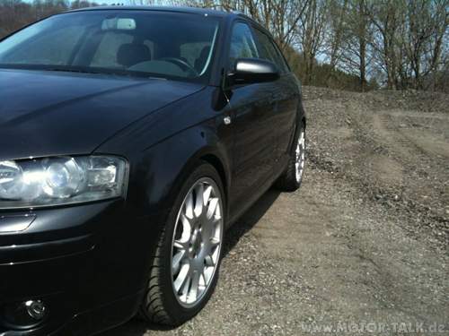

Hier mal ein Bild von meinem Wagen mit den 18 Zoll S-Line Felgen und dem entsprechenden S-Line Fahrwerk.
Vorne habe ich 30mm und hinten 40mm pro Achse von H&R drauf.

Gleiche Kombi mit H&R Tieferlegung...

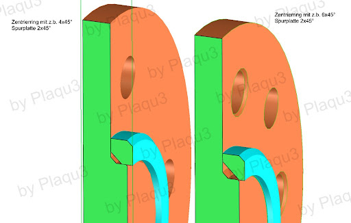

Ok, ich doch nochmal.
Es gibt 2 Varianten (Index A und B der H&R Teilenr.) für den A3.
A=Felgeninnenfase mind. 7x45
B=Felgeninnenfase mind. 5x45
Was hat das nun wieder zu bedeuten??? 😕

Das geht mir auch irgendwie auf den Zeiger.
Es geht darum, welche Fase (Kantenbruch, Schräge) deine Felge an der Nabenaufnahme hat (Bohrung der Felge).
Ich versteh nicht, wieso das nur bei den 20mm/achse Distanzen so ist, bei den anderen nicht.
Wirst also nicht drumherum kommen und den Reifen mal abmontieren und nachzumessen.
Ich hab mal den Vergleich grafisch dargestellt.
Orange ist die Spurplatte, blau ist bei mir der Zentrierring, der in der Felge steckt (ist aber im übertragenem Sinne das gleiche wie bei Felgen ohne Zentrierringe

Hier steht's drin
Variante A sollte passen.
