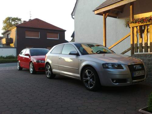

Hi, also wenn ich Felgen mit ET 32 habe aber mindestens eine ET von 45 brauche könnte ich dann z.B. 15mm Distanzscheiben verwenden um auf eine ET von 47 zu kommen oder habe ich das falsch verstanden?
So, hier nochmal ein paar Bilder unter anderem mit besserer Belichtung.
Gruß David
Vorher
Nachher2
Nachher3

So, nun habe ich mich entschieden: VA--20 HA 30
Ich hoffe das ich damit zufrieden sein werde. Ich möchte aber auch nicht das Risiko eingehen das hinten bei 40mm irgendwas schleift so wie man hier schon oft lesen konnte. Mal schauen.
Ich werde berichten.
Gruß, Volker

Nochmal ne andere Frage: Fährt hier jemand die H&R Kombi VA 30 HA 30 mit ABE ? Da würden mich mal ein paar Bilder interessieren.

Ja, der Scotty hatte sie mal drauf und hat Bilder davon gemacht. Schau mal in seinen Blog.
http://www.motor-talk.de/blogs/scotty18-blog
DIESE - und nur diese- hat ne ABE mit dabei und muss somit - mit Originalfelgen und Fahrwerk - nicht eingetragen werden.
Alle anderen Kombinationen egal wie sie aussehen, musst Du eintragen lassen.

Habe gerade mal reingeschaut. Da steht aber geschrieben das er die nur hinten hat oder irre ich mich ?
Auf diesen FOTOS sind sie noch VORNE und HINTEN!
