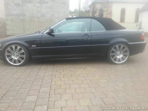

Hier mal noch 2 Fotos.
Finde ihn hinten für originale Federn zu tief und vorne für 35mm viel zu tief.....

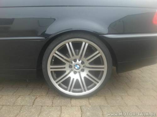

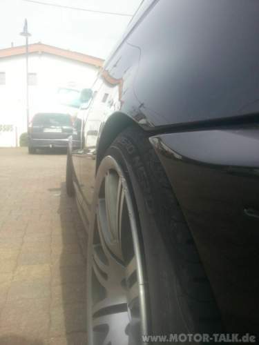

Mach mal bitte ein Foto von hinten, also vom radlauf wie die Felge abschließt.
Bei fotos von der Seite sieht man nix.
Ich glaube, soweit ich es erkennen kann, sind die hinteren radläufe bearbeitet.
Ich nehme alles zurück und behaupte das Gegenteil...
Die Kanten scheinen wirklich umgelegt zu sein....

Beim e46 ist das mit dem bördeln und ziehen so ne sache.
Der hat hinten ne ziemlich dicke radlaufkante, die kriegt man nicht so gut angelegt.
