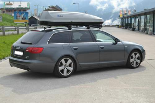

Hab mich so ziemlich den ganzen Tag schlau gemacht. Ich sehe nur eine Verbreiterung bis max 15mm je. Ich denke wenn ich auf sicher gehen will, dann wird es je 10mm sein.
Schaut euch mal mein Auto an. Das Auto ist so voooolllll beladen (Ferien) ginge da noch je 10mm?

Die Teile aus deinem link kenne ich nicht, würde ich an deiner Stelle nicht kaufen, lieber H&R oder Eibach.
Und das dir jemand helfen kann, braucht dieser deine genauen Felgen Größe (ET???)?
Das Bild bringt da nichts!
