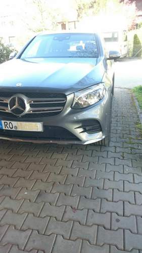

Hallo Community,
ich fahre nun seit ca. 2 Monaten den GLC und bin total zufrieden was das Fahrzeug angeht. Trotzdem finde ich das die 20" AMG Felgen zur sehr im Radkasten stehen. Aus diesem Grund meine Frage. Hat jemand Erfahrung mit einer Spurverbreiterung gemacht? Bei der Hinterachse ist ja deutlich mehr Platz als vorne.
Ich hoffe Ihr könnte mir eure Einschätzung geben wie viel mm auf welche Achse geht, sodass es keine Probleme mit dem TÜV gibt.
Vielen Dank.

So,heute Spurverbreiterung auf Vielspeichen 20" 255/45 verbaut.
VA 15mm, HA 20mm pro Seite.
Für mich jetzt viel stimmiger!
Nun steht der Wagen satt da trotzdem wirkt er nicht prollig.
Bilder probiere ich morgen,hoffe sie bringen es rüber!

wie versprochen heute die Bilder...

Kurze Frage an die Experten. Ist denn eigentlich beim GLC Coupé 350 CDI mit Ausstattungslinie AMG Line Exterieur in Verbindung mit den AMG Leichtmetallrädern im Vielspeichen-Design, 8,5 J x 20, Reifengröße 255/45 R 20 bzw. Hinterachse 9,5 J x 20, Reifengröße 285/40 R 20 eine Spurverbreiterung möglich? Wenn ja, um wieviel Millimeter? Hat das vielleicht sogar schon jemand verbaut?
Hallo Rabla,
Habe diese Kombi für den Sommer,allerdings mit 21 Zoll, spielt aber keine Rolle.
Vorn kannst du sicher 15-20mm Scheiben verwenden.
Hinten sieht es anders aus. Schon durch die andere Einpreßtiefe und den breiteren Reifen ist es ziemlich ausgereizt.
Habe mein Baby extra deshalb zur Abnahme auf der Bühne gehabt.
Verbreiterungen sind da aber auch aus optischer Sicht nicht notwendig.
