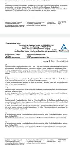

Ich war heute bei meinem Händler für Spurverbreiterung. Wir wollten gucken, was da ohne besondere Veränderungen bei meiner neuen A6 50tdi Limo passen könnten. Leider haben wir bei den Herstellern noch keine verfügbaren Distanzscheiben gefunden. Hersteller wie H&R haben das Auto für Spurverbreiterung noch nicht einmal ins Programm aufgenommen, und somit könnten wir nix finden. Hat jemand schon herausgefunden welcher Hersteller was im Angebot hat? Wäre auch spannend zu hören, welche Platten da gehen würden. Schon mal vielen Dank :-)

Dann schau Dir aber die Auflagen in der ABE gut an, ob Du das alles wirklich machen willst...
Du meinst das es zu viel ist ? Oder was genau ?
Na z.B. die Auflage K9
ABE
Oh man da muss ich mich wohl morgen telefonisch mal bei der Firma melden und mich mal beraten lassen. Thx
Ich beschäftige mich jetzt auch schon ewig mit dem Thema aber soweit kann man wohl doch nicht raus mit den Felgen ohne etwas am Fahrzeug zu machen.
Mein Kenntnisstand ist jetzt das eine 9J Felge mit max. ET 37 ohne weitere Maßnahmen passt. Und eine 8,5J Felge max. ET30.
Also wirst du max. 13mm Distanzscheiben fahren können, ohne Probleme mit der Eintragung zu bekommen.
Laut h&r ABE ist beim A6 bei 8,5J Serienfelgen mit 255ern und 12mm Platten schon eine zusätzliche Radabdeckung erforderlich. Ob der Prüfer dann wirklich darauf besteht, ist natürlich wieder etwas anderes.
Save ist man aber nur bis 10mm. Muss dann bei ansonsten Serienzustand auch nicht abgenommen werden, die ABE ist so gültig.

In der ABE sind natürlich die pro Fahrzeugtyp gültigen Auflagen ersichtlich.
